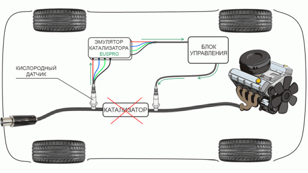

В моем случае: люди ставят герметичный эмулятор под авто (врезают "плату" в провод идущий от второго лямда-зонда). И "очковать" при этом не надо, потому что к мозгам никто не лезет! Максимум, что может появится, так это только ошибка на панели ;)
"Наша обманка катализатора, выполненный на базе микропроцессора, опираясь на реальные показания работающего второго лямбда-зонда, принимает сигнал, пересчитывает и передает его на ЭБУ (электронный блок управления двигателем) в таком виде, в каком он должен быть когда стоит полностью исправный катализатор. При перерасчете он учитывает до 10 параметров, поэтому выдает абсолютно корректный сигнал. ЭБУ считает нейтрализатор отработанных газов исправным, ошибка Р0420 и Р0430 ( низкая эффективность катализатора ) Вас больше не беспокоит. Блок управления перепрошивать не нужно.
Вы получаете:
нормальная работа двигателя
чек не горит
больше мощности
меньше расход топлива."
Вся процедура (удалить катализаторы, поставить бочонки и пламегасители, эмуляторы) - 8 часов + 230 долл.

Все правильно Саша, именно так и делали(мудрили с обманками) т.к. тойота долго не поддавалась перепрошивке.Oleksandr Kiev писал(а):В моем случае: люди ставят герметичный эмулятор под авто (врезают "плату" в провод идущий от второго лямда-зонда). И "очковать" при этом не надо, потому что к мозгам никто не лезет! Максимум, что может появится, так это только ошибка на панели ;)
Вы получаете:
чек не горит
больше мощности
С некоторых пор появились программы способные перепрошивать тойоту. Так что эмуляторы это вчерашний день.
