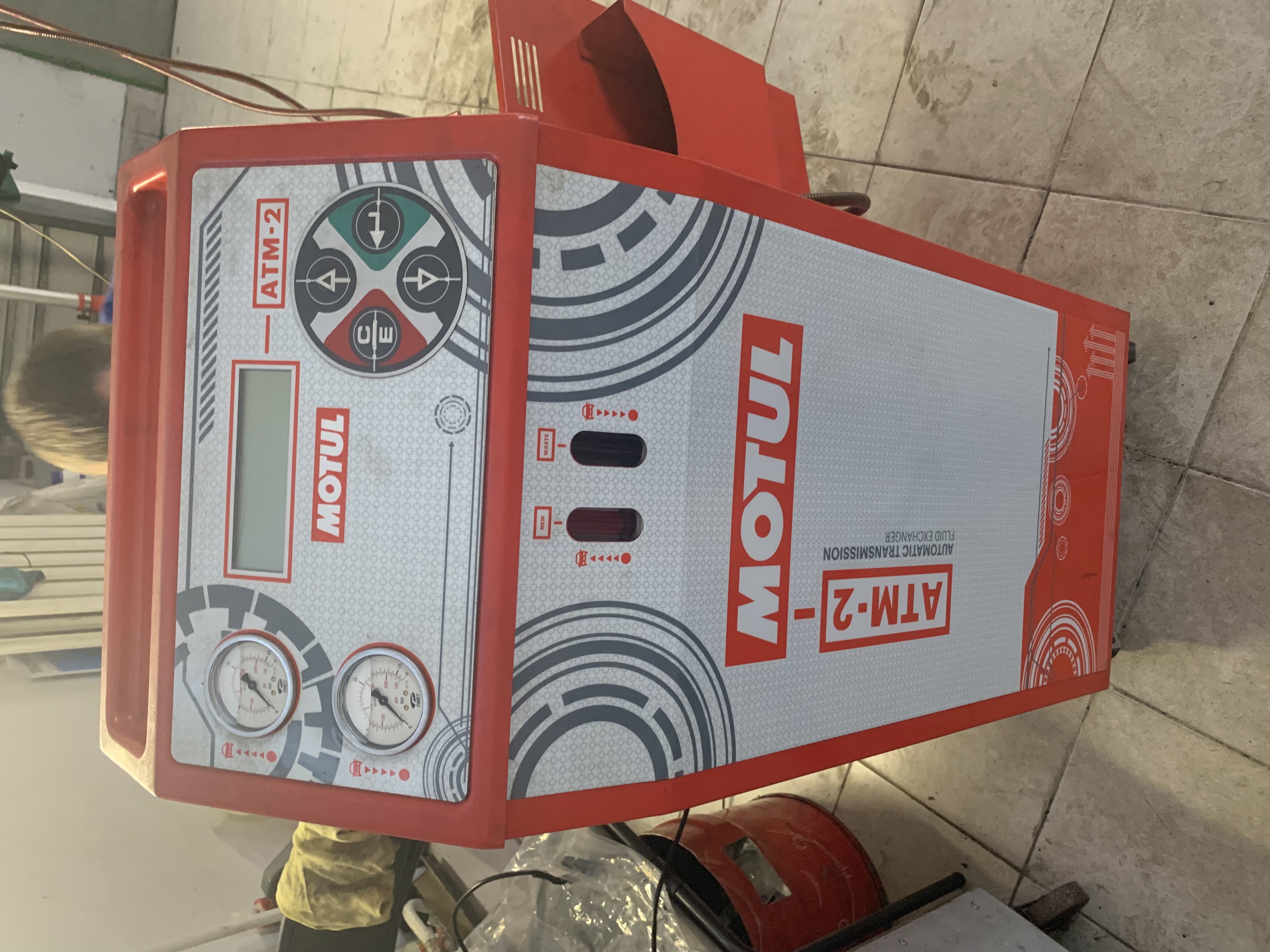

AMSOIL уж больно дорогой получается при замене методом замещения. Так что из дешевых лучше брать, идемицу или United MV66?

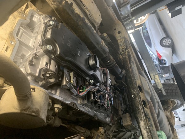

Высверлили нарезали резьбу. Меняем!
Отправлено спустя 54 секунды:
Вид снизу
Отправлено спустя 3 минуты 40 секунд:
