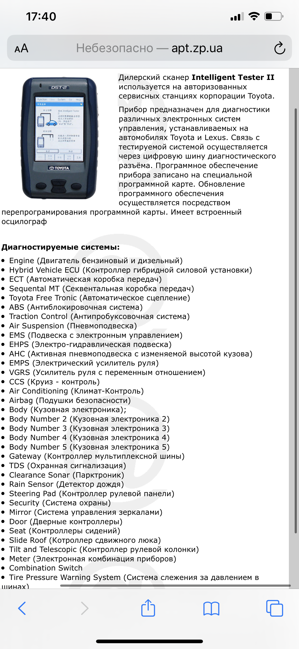

Всем привет , сделали калибровку левая сторона 94 см , правая сторона 96 см . Как думаете может быть такое , что левый баллон уставший ?
Отправлено спустя 5 минут 21 секунду:
Может стоит заказать Toyota Intelligent Tester II ? Он якобы может делать Настройки
Отправлено спустя 4 минуты 9 секунд:
Вот что прибор умеет делать , кто что думает ?
