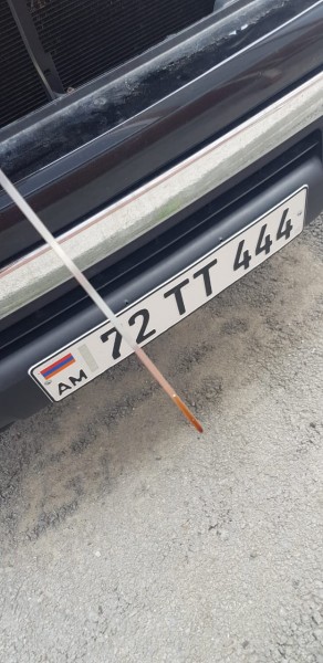

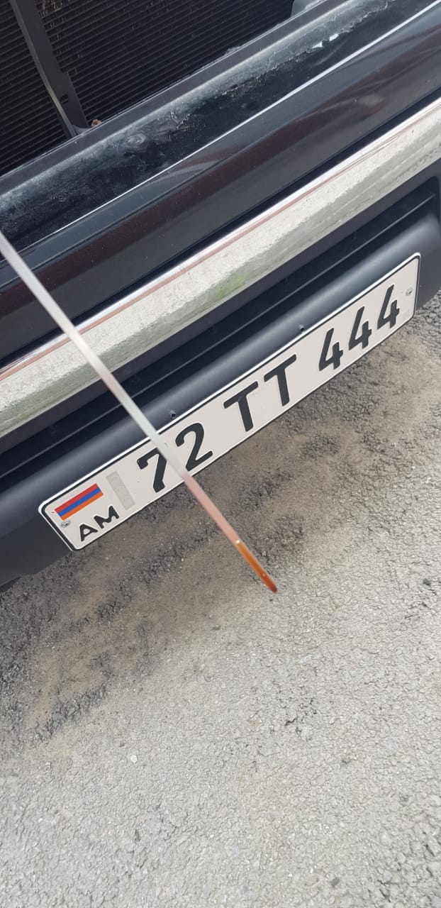

Слил, заменил фильтр, залил 8 л , завел на 5 мин, проверил уровень и долил до максимума.
Отправлено спустя 1 минуту 58 секунд:
Это уровень на холодную после простоя в 5 дней.

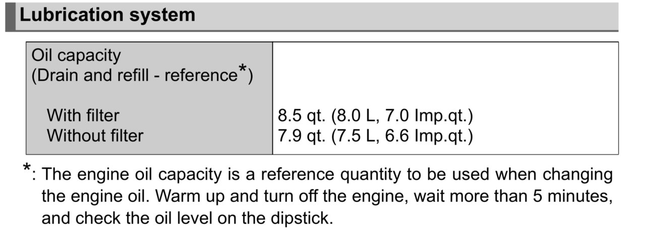

Вот что написано в книжке что шла с машиной
" 4.6L V8 (1UR-FE) and 5.7L V8(3UR-FE, 3UR-FBE) engines7.9 qt. (7.5 L, 6.6 Imp.qt.) ".

https://otoba.ru/dvigatel/toyota/3ur-fe.html тут другие объёмы масла написан.
Отправлено спустя 2 минуты 52 секунды:
Возможно в канистрах недолив есть, вот и 9л входит по канистрам.

Вот для почитать https://www.tundras.com/threads/5-7-oil-capacity.42152/
Отправлено спустя 4 минуты 50 секунд:
Это прям интересно что дилер тоже не знает почему разное количество масла https://www.toyotanation.com/forum/114- ... 7-9-a.html
