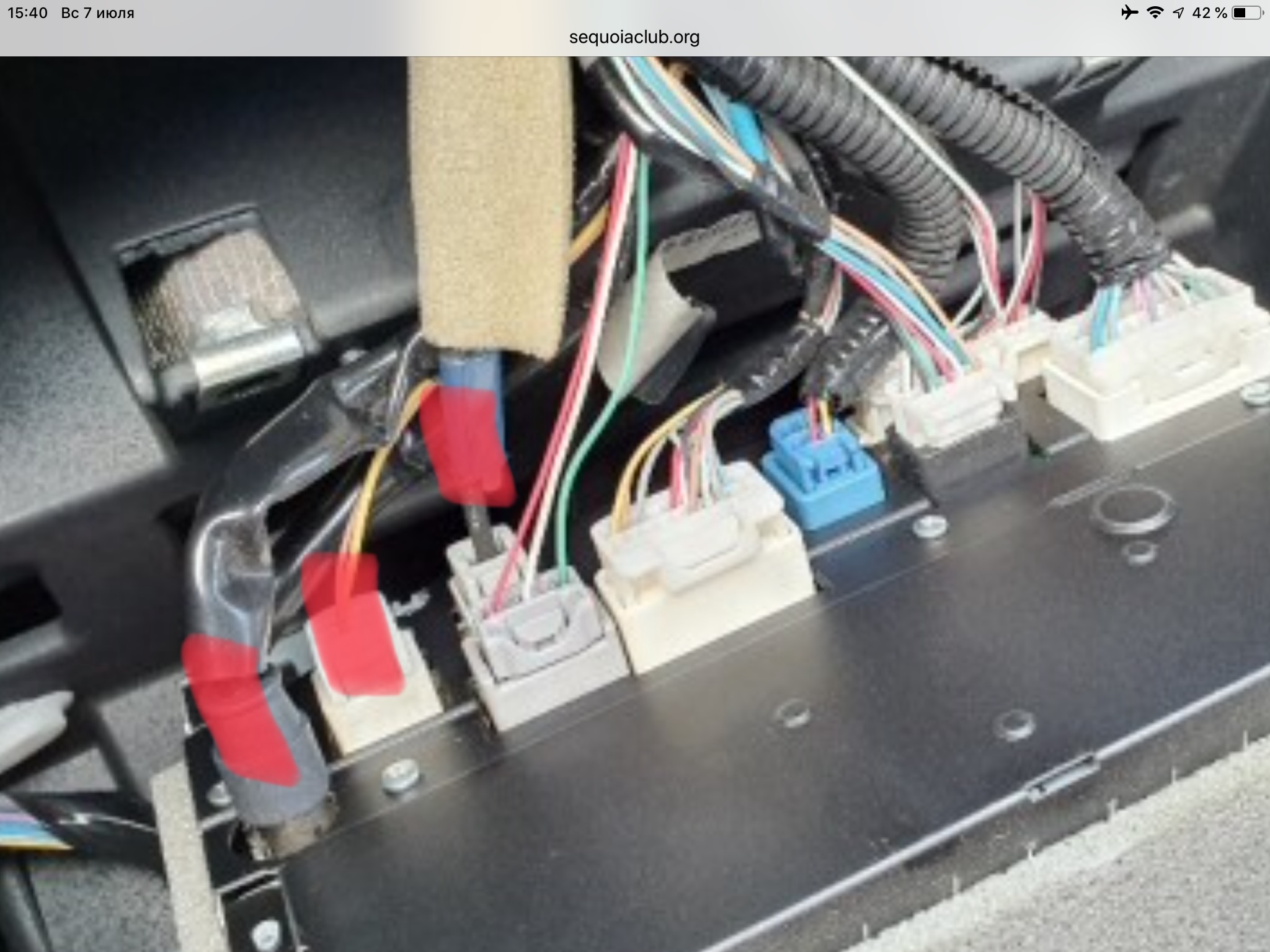

Сейчас видео на голове показывает только на выжатом ручнике, когда выключаешь ручник, только на потолочном продолжает воспроизводить.
Вопрос, как, если не методом тыка отпределить ручник с данной колодке.
Как его вызвонить. Тупо прозванивать каждый провод на массу с выжатым ручником?
Боюсь коротнуть. Или клеммы с аккума снять?

Красный провод отметил на фото, резать не стал, вставил в колодку провод и кинул на массу (на болт)
gps антену пока не отсоединял, будет напрягать, отсоединю. Всем спасибо!

Подскажите, который он на фото?

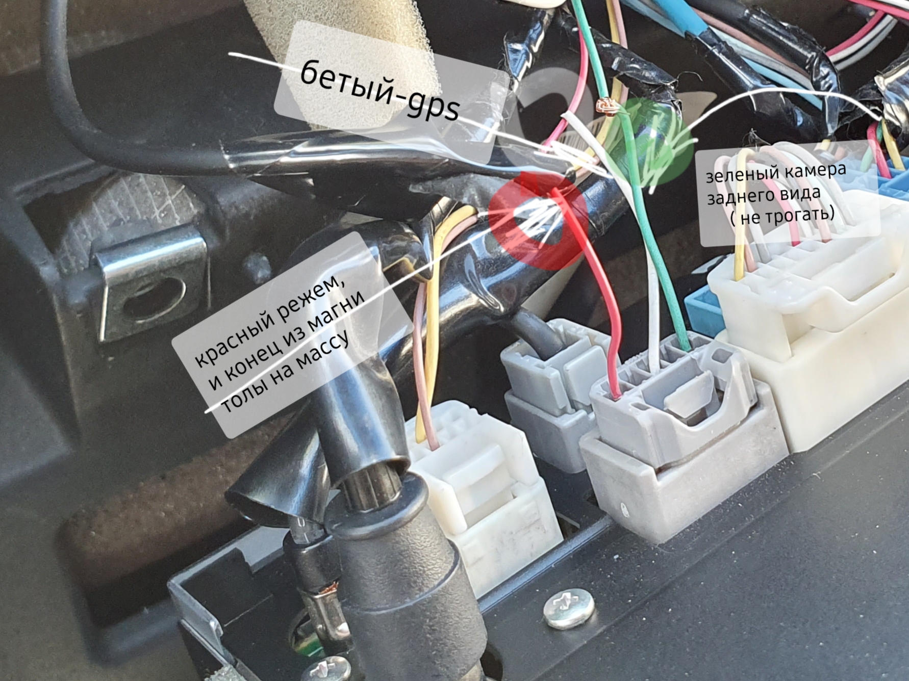

Пришлоси резать, иначе на панели горел значек ручника. Теперь все.
Отправлено спустя 11 минут 49 секунд:
Бля... gps тоже придеться отсоединить, выходит автоматом из режима просмотра при движении
Отправлено спустя 48 минут :
Теперь все! Красный на массу, белый режем.
Сапер из мени никакой. Резанул зеленый, оказалось камерой заднего вида.

Итог!
Выдергиваем антену gps, режем белый, режем красный и конец, выходящий из магнитолы кидаем на массу.
