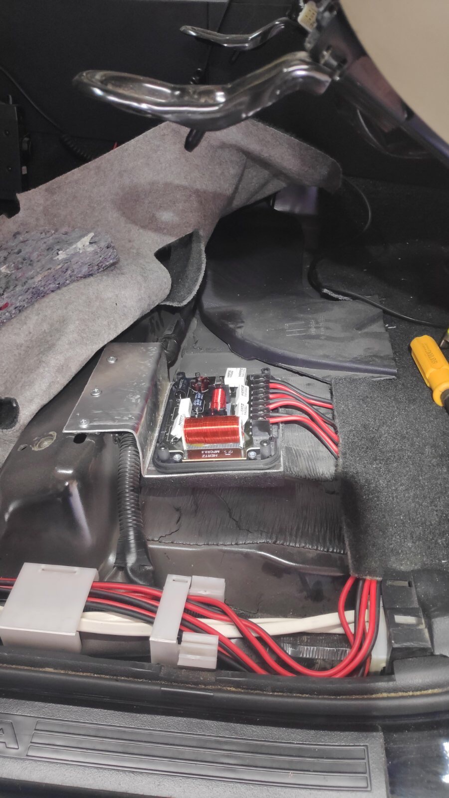

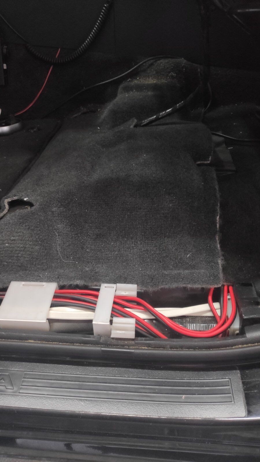

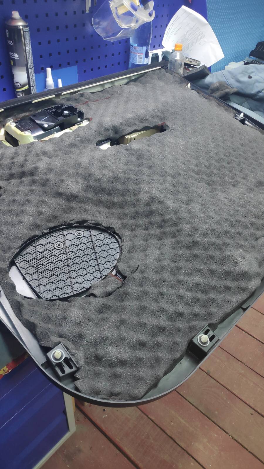

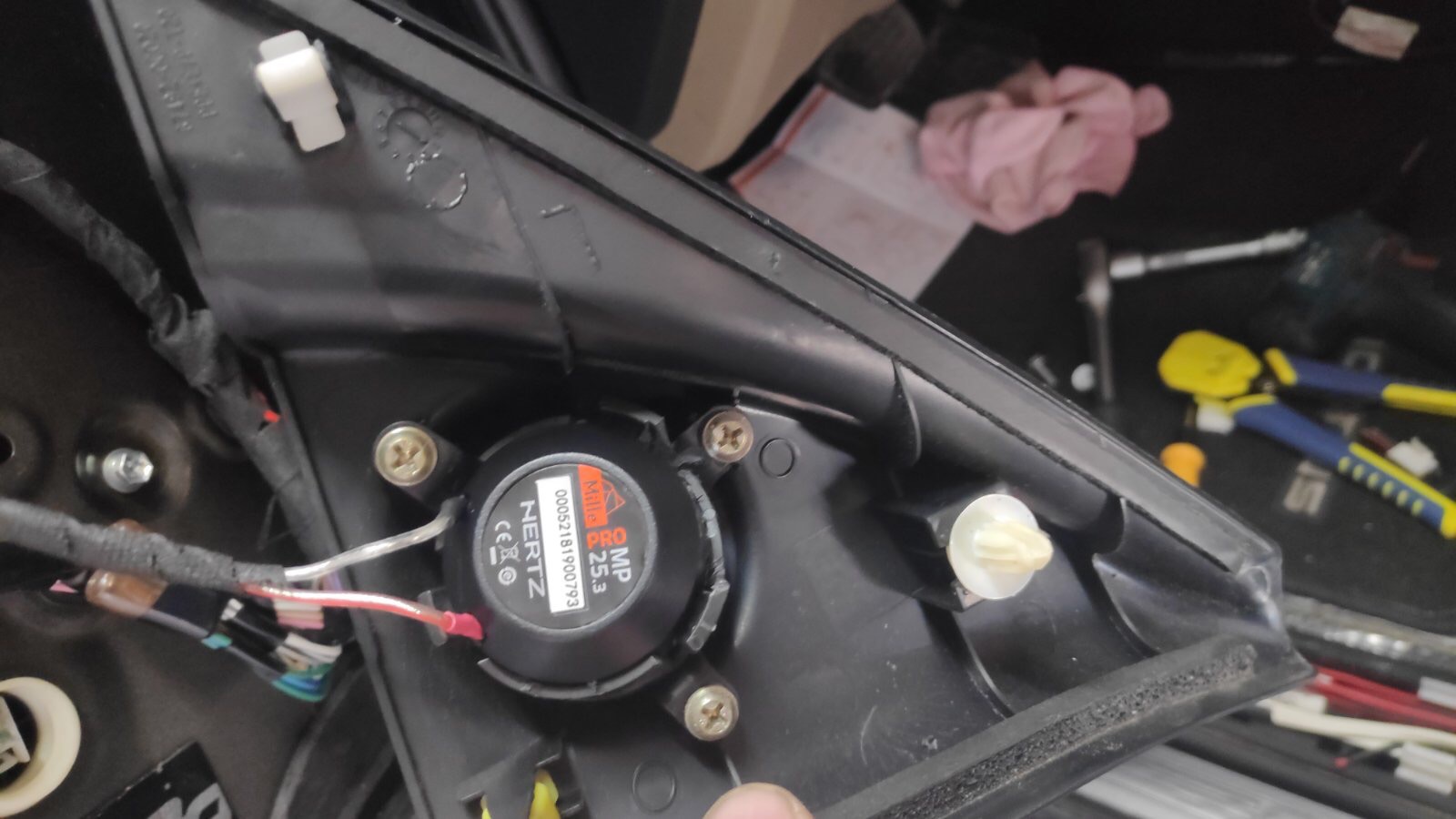

Привет всем, сегодня продолжил и закончил водительскую дверь.
Сделал подиум для крепления кроссовера, установил его под сидение, подключил провода, установил динамики, наклеил шумку на карту двери, собрал все. Все работает, и да я теперь понял разницу. Звук слева от Hertz это музыка, а звук справа из пассажирской двери со штатной акустикой это навал бесформенного звука.
А теперь фото сегодняшней рукодели по порядку(собранную дверь снимать не стал, ее и так все знают):

Сегодня закончил сборку новой аудио системы.
Не буду нагружать вас фото сборки правой стороны ибо она такая же как и левая.
За мелкими исключениями касающимися проводки. Очень вольное исполнение в цветах и схемности.
Могу сказать в заключении одно. Друзья мои, на вопрос «стоило оно того» могу ответить с полной уверенностью - ДА. Ибо только сейчас я понял что у меня в машине прописался зал консерватории. И кстати, это еще не размятые динамики. Говорят что когда они разомнуться они звучат на порядок лучше. Хотя куда еще лучше?
