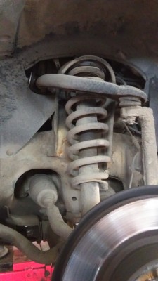

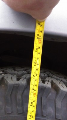

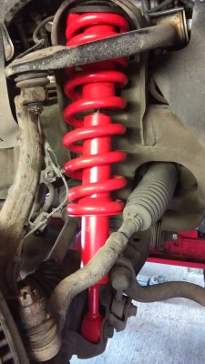

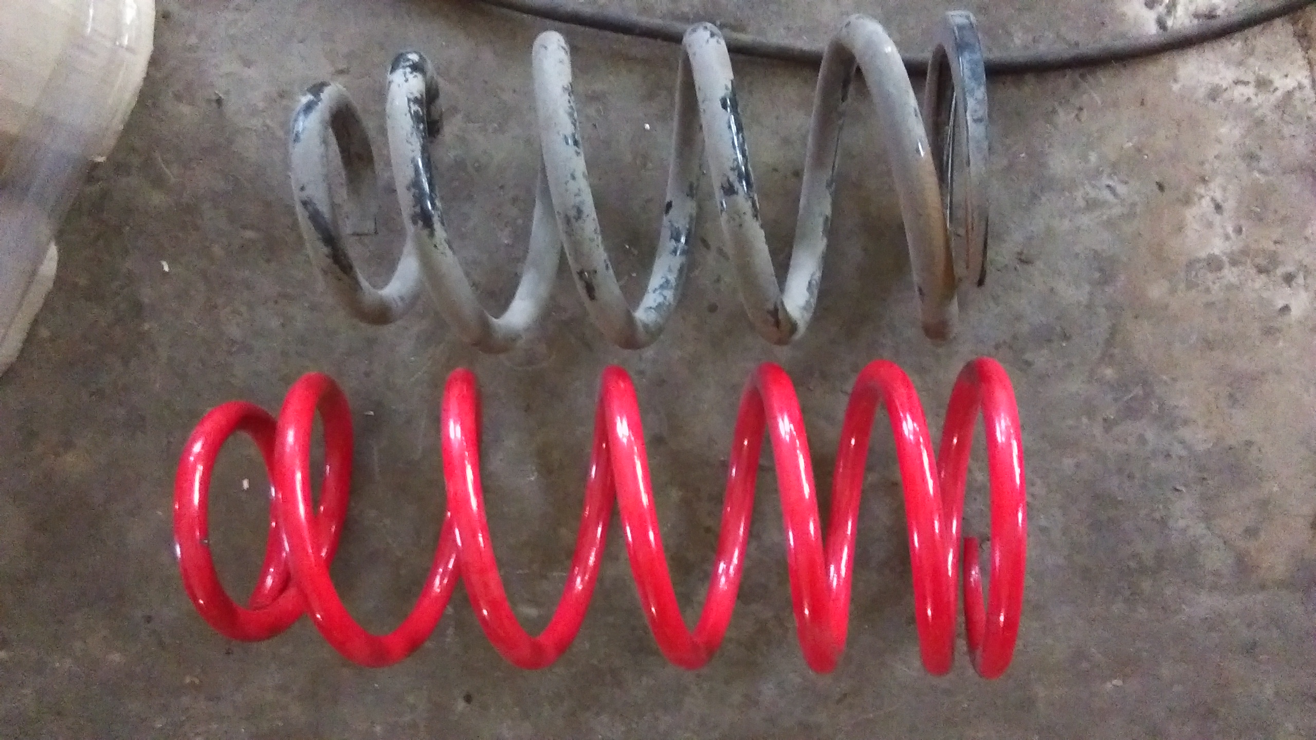

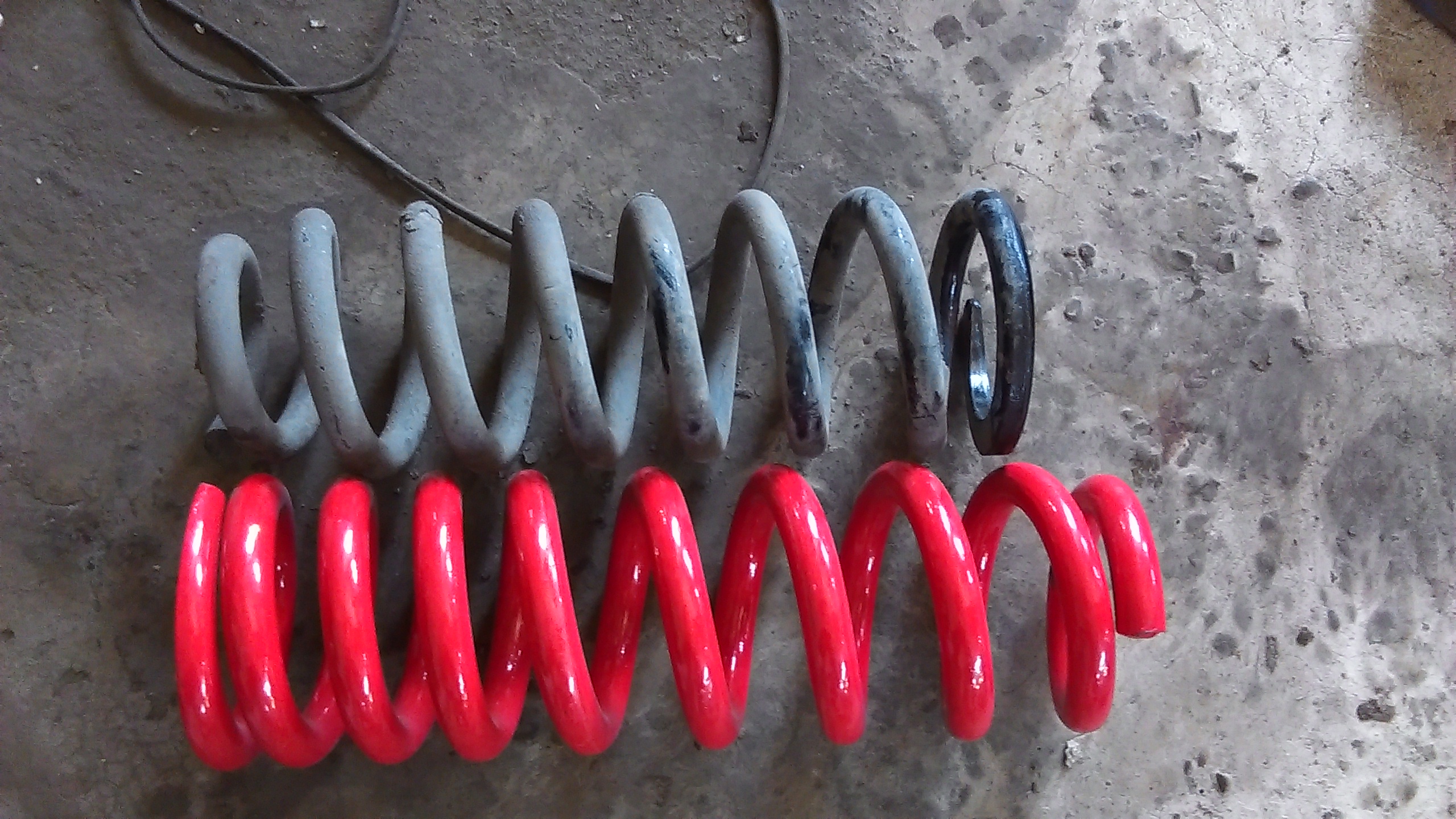

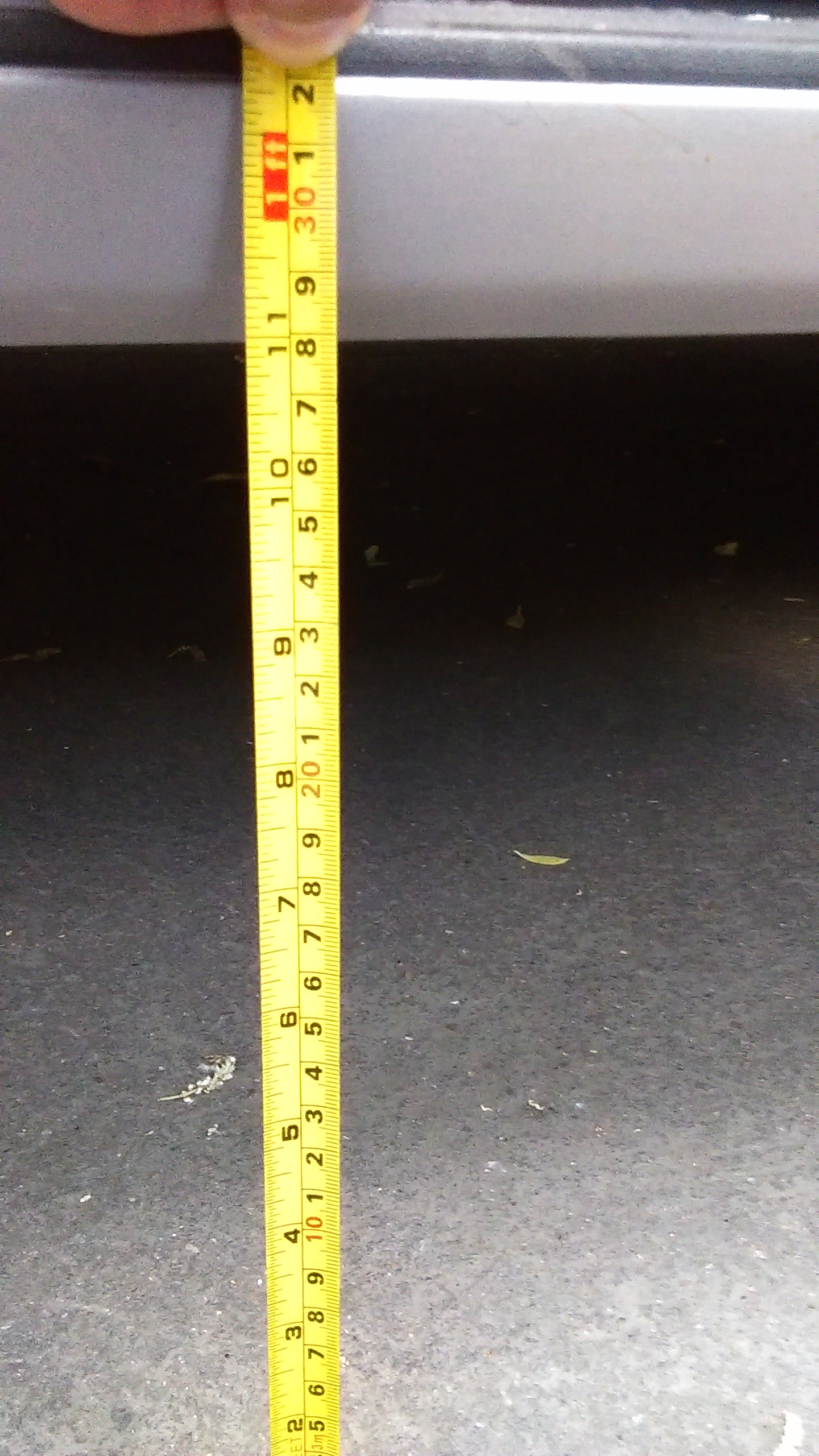

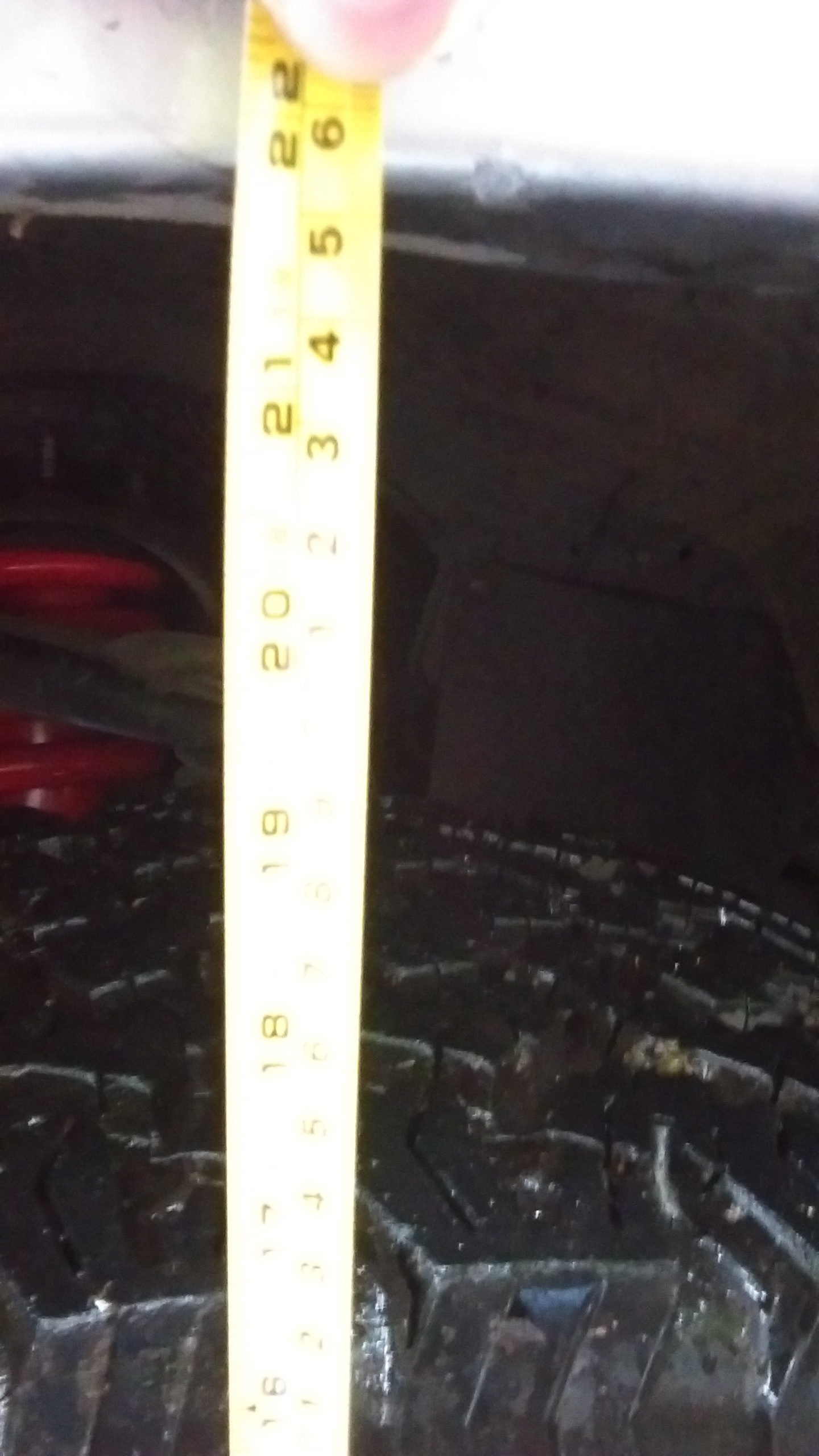

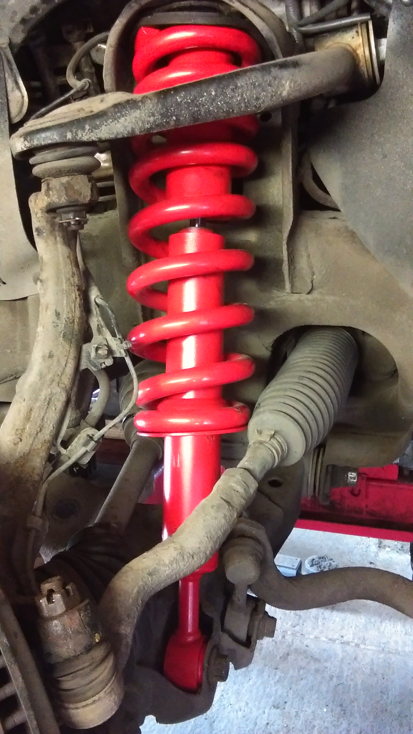

Итак, сбылась "мечта идиота" - легкий лифт и тюнинг подвески любимой ёлочки. Все сделано путем использования пружин от Glad-Springs и амортизаторов Koni, cделано руками спецов из мастерской "Кастом-Джип" (если надо координаты скину). Итог всей работы уверенная работа подвески на гребенке на скорости, стал не ощущать мелкие и средние ямки, стыки выщерблены на асфальте только по звуку слышно что колеса и подвеска их проглатывает. Машина поднялась на 4 см. Рулится острее, и не кренится в поворотах.

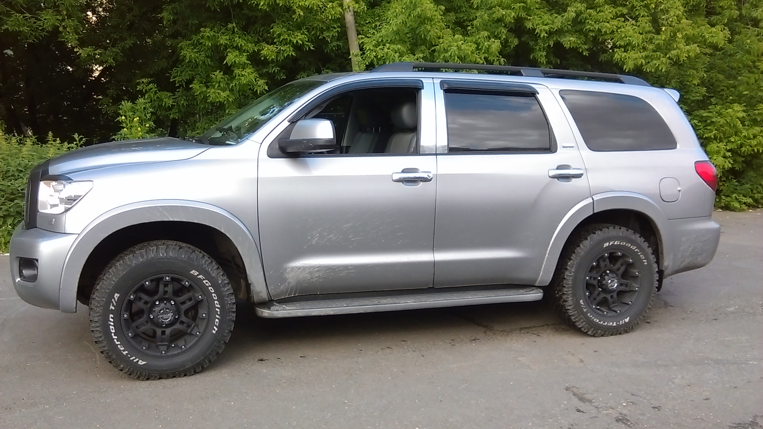

А какая комплектация у машины? С пневмой? Что нибудь делали сзади?

и еще вопрос там на фото грязь из под колес на двери это как и вроде расширители стоят или вынос резины большой так что не поставил брыговики другии
замена ПРУЖИНЫ и АМОРТИЗАТОРЫ и подъем всего 4 см что то мало но говоришь мягче стало
но судя по фото то амартизаторы простые а вот почему машина грязная ?
есть же фигня такая которая защищаяет машину от всего я свою покрыл просто поддомкратил вымыл снял колеса и покрыл теперь чистая
вопрос правильный у меня ПЛАТИНУМ и амортизаторы в три положения а как эти ?
или просто заменил без регуляции ?

Ожидал такого вопроса! У меня все проще чем у Вас дорогие форумчане, у меня комплектация SR5, поэтому сзади подвеска простая без пневмы (пружины и аморты) и кстати один из плюсов данной комплектации диван во втором ряду сидений а не капитанские кресла. Ну а по поводу грязи на машине все вытекает из этой темы. viewtopic.php?f=7&t=4363 ну а если вкратце то диски стоят с вылетом ЕТ равном 10 при штатном вылете 50, то есть за счёт дисков колея шире на 8 см.то есть по 4 см с каждой стороны. Поэтому и хочу у наших земляков из Devolro (Майами) заказать расширители "с болтиками" как на их тундрах... Но у них цена 800$ с доставкой по морю, т.е. за 2-3 месяца.

Амортизаторы не совсем простые, при мне спецы из КастомДжип разбирали их и просверливали вроде бы то ли дополнительные клапана то ли ещё что-то при этом сильно сохраняя своё Ноу-Хау так что я толком и не понял что там конкретно они пробовали. Да и пружины Владом (Vlad-Springs) заявлены как прогрессивные, т.е. работают по разному при разных нагрузках http://www.vlad-springs.com Сразу скажу это не реклама....про пружины Влада пишут в том числе и плохие отзывы...но время покажет. Пока первые впечатления совпадают с обещанным. Есть ещё контора в подмосковье которая лифтовала Секвою с пневмой но там у чувака все гораздо серьёзней делалось и ценник раз в пять выше чем это обошлось мне. Ну а 4 см. Это оптимально для подвески, рычагов, тяг, шрусов, наконечников и т.д. больше уже критично и требует больших доработок, как у описанного выше "чувака" :D
