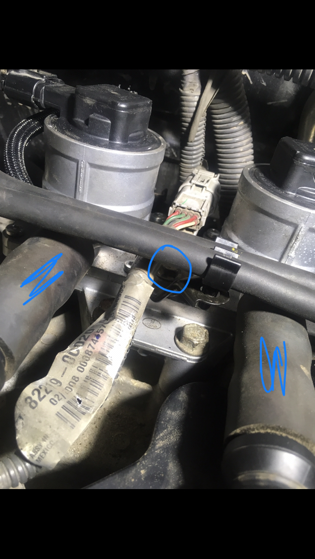

Поменял себе клапана егр, так профилактики ради и решил описать процедуру их замены, поскольку на мой взгляд наш форум довольно беден по описанию работ по ремонту авто. Основная масса проблем возникающих при эксплуатации елок решается таинственными руками в глубине техцентров за закрытыми дверями )). По мере необходимости будем приоткрывать завесу тайны)).

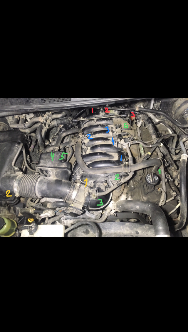

Отсоединяем все вакуумные трубки и воздушные шланги системы картерных газов помеченные зеленым, затем откручиваем кронштейны и пневмоэлектроклапана и отводим их в сторону (синий) 2.ослабляем хомуты и снимаем патрубок воздушного фильтра (желтый) 3.разьединяем, откручиваем и отводим в сторону вакуумную трубку усилителя тормозов. (Красный)

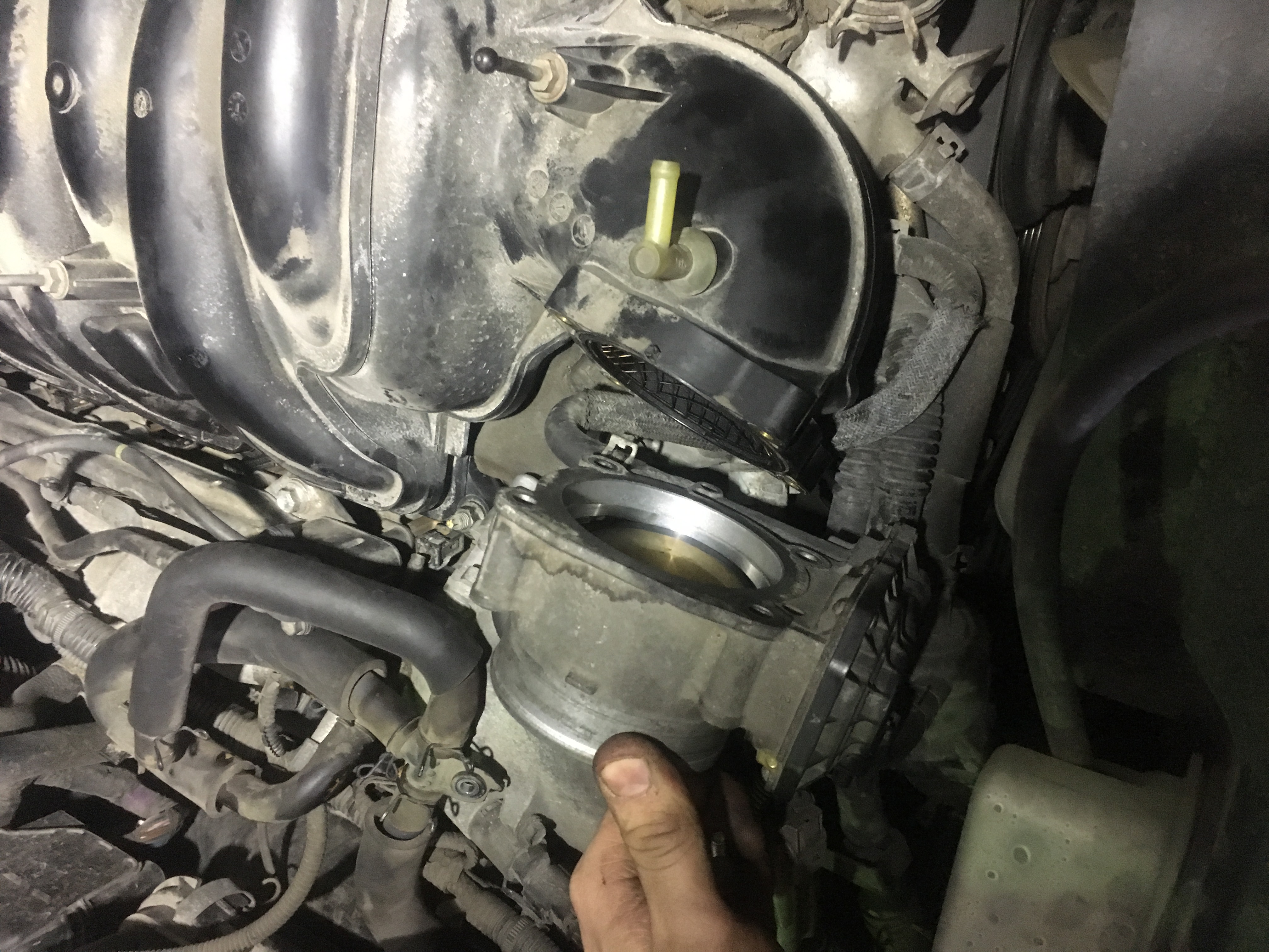

Откручиваем четыре болта дроселя и отводим его в сторону

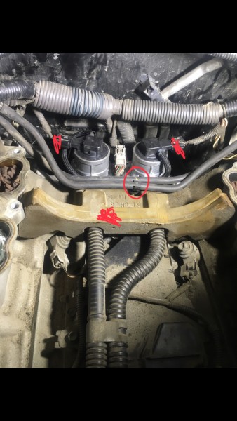

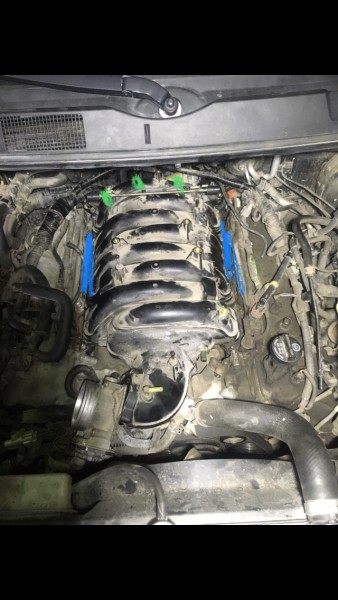

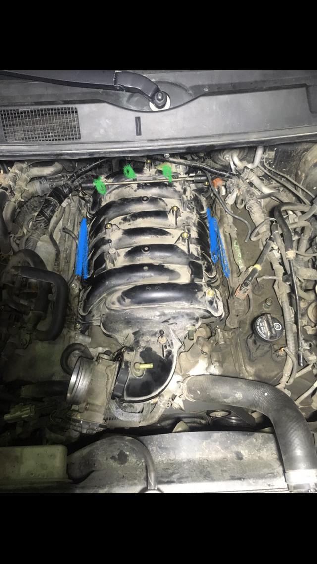

Снимаем шумку (син), с задней стороны впускного коллектора нащупываем и отщелкиваем 3 хомута удерживающих жгут проводки (зел). Далее откручиваем 8 болтов и 2гайки коллектора и снимаем его.
Снимаем поролон, затем разьемы клапанов егр, затем снимаем с держателя и отводим в сторону топливные магистрали.
Выдергиваем воздушные патрубки, откр. и отводим в сторону кронштейн с проводкой датчиков детонации.

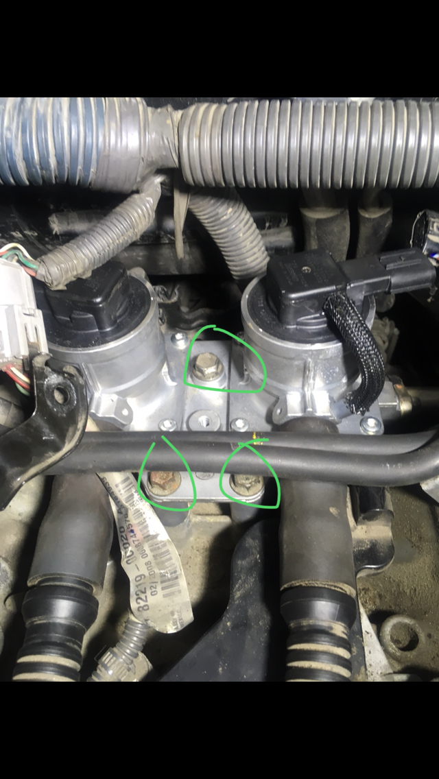

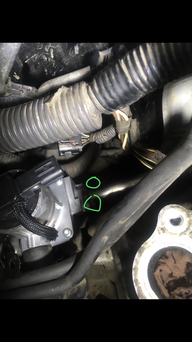

Слева и справа от корпуса клапанов откручиваем по два болта крепящих узел к трубкам системы.
Откручиваем три болта корпуса клапанов и снимаем узел.
Вот вобщемто и весь процесс. Аккумулятор я не отключал разьединял только разьемы самих клапанов. Обратил внимание на 2 интересных момента: 1.летом я чтстил дросель и через пол года он опять подзасрался. 2. В патрубке воздушного фильтра (на 1фото) встроена система подогрева воздуха, так вот это осуществляется с помощью неочищенных от масленной пыли картерных газов. Я не вникал еще в устройство, возможно этот короб на патрубке фильтра и играет роль маслоотделителя, но внутри патрубка и на стенках дроселя видны явные следы масленых отложений, вот они плюс к другим моментам и засоряют заслонку. Как то так всем удачи.
