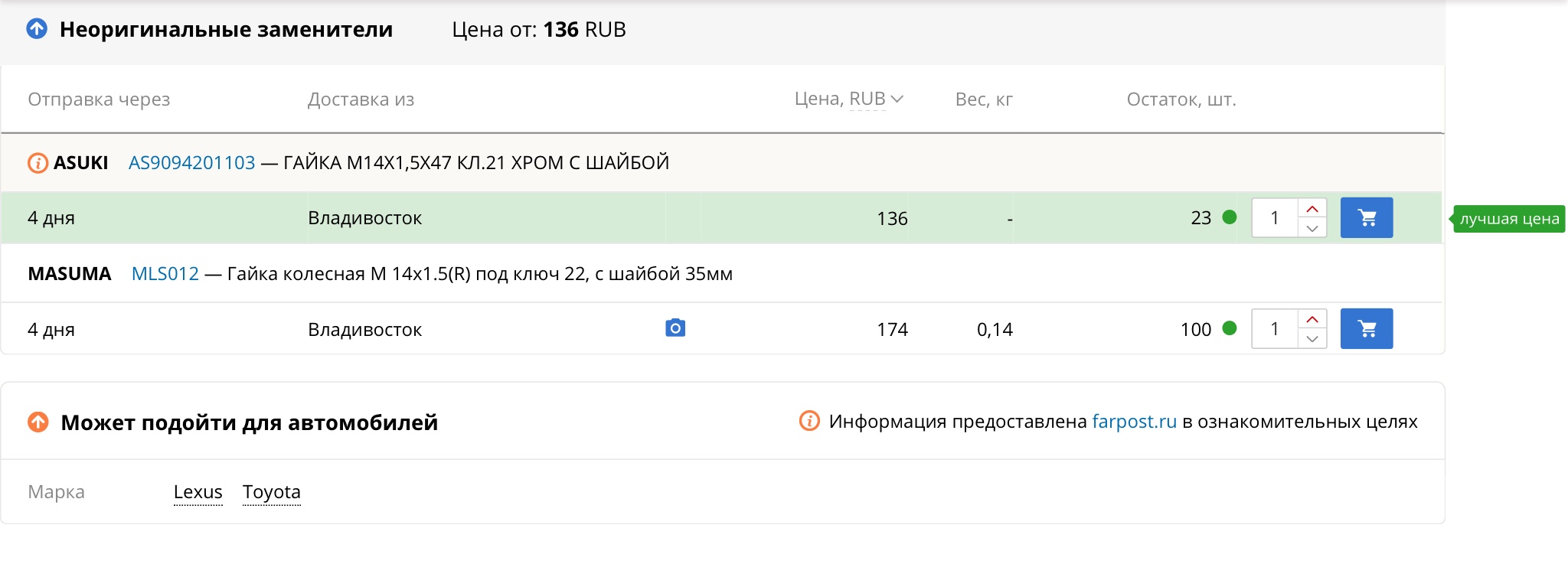

Сообщение wallboss » 07 апр 2020 18:22
Я не знаю уважаемый где вы взяли что это номер оригинала
Тундра\Секвойя - Toyota 90942-A1001 - от 772р\шт - Ориг
Вот данные базы данных по тойоте секвойя 2008 ———- Н.В.
И цены на оригинал и ДОСТОЙНЫЕ не оригиналы(не Китай который вы не любите)
Люблю во всем точность :hi:
Отправлено спустя 3 минуты 41 секунду:
Кстати обратите внимание на надпись в низу
«Может подойти для автомобилей Lexus Toyota»
Это сайт Amayama.
Отправлено спустя 5 минут 16 секунд:
А это то что даёт EXIST(кстати анонсированной вами маркировки как оригинал нет и близко)
Что дальше ????????????????????????????????????
Отправлено спустя 6 минут 9 секунд:
Вот оригинальные номера для сравнения: можете поискать их на zzap, что бы не было лишнего разговора.
Не очень доверяю ZZAP :negative:
