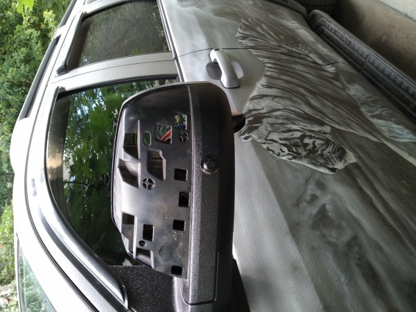

Решил установить что-то наподобие системы кругового обзора, с установкой камер в зеркала заднего обзора, по две в каждое. Одни будут смотреть вперёд и вбок (справа и слева) вторые назад и тоже в бок (в мертвые зоны справа и слева). Но столкнулся с препятствием
, кто знает как разобрать зеркала?

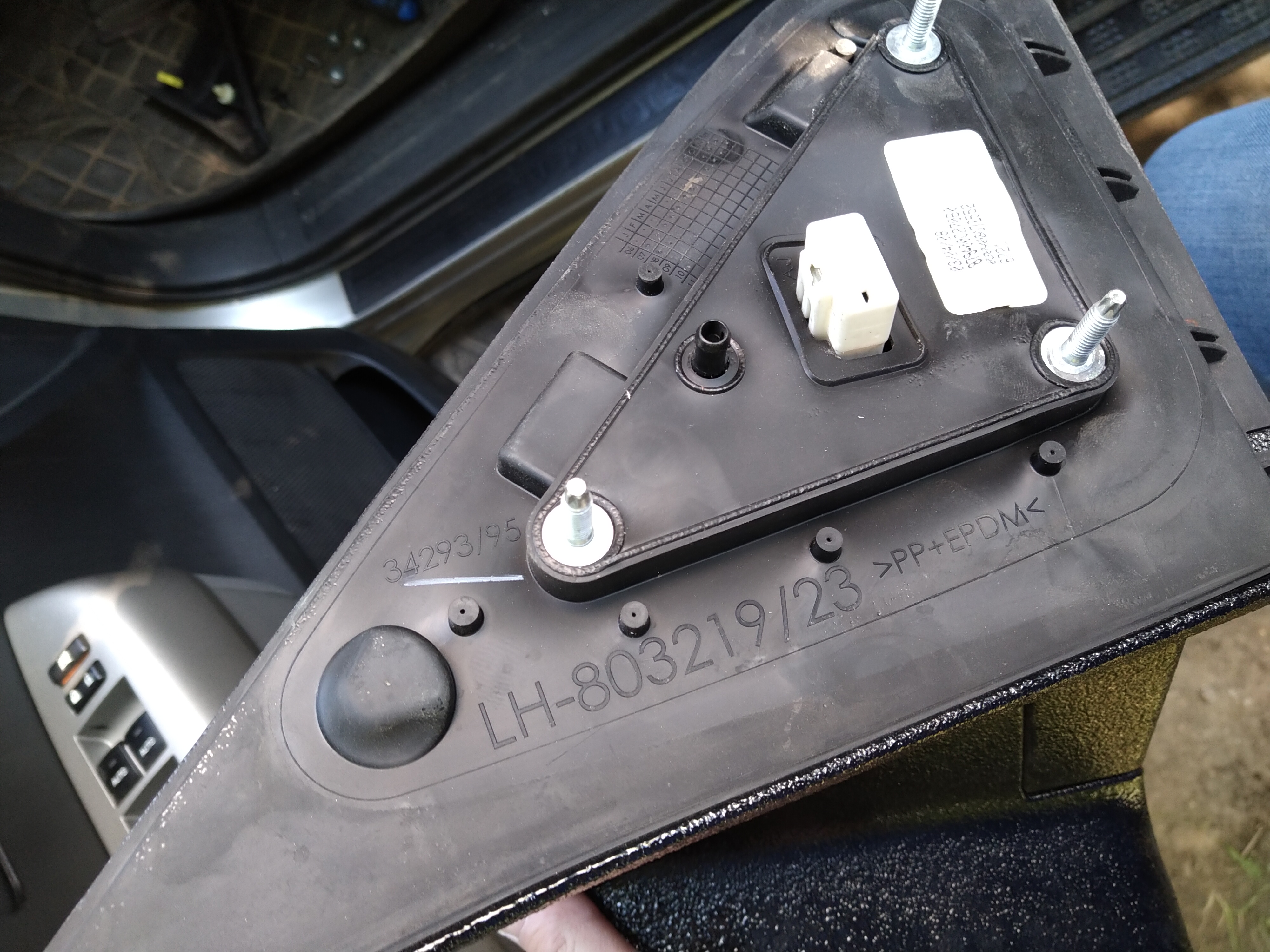

Итак начались работы по монтажу. Первое - снятие зеркала
Отправлено спустя 1 минуту :
Действительно, всё очень просто - снизу поддеть вверх и нижние защёлки отстёгиваются.

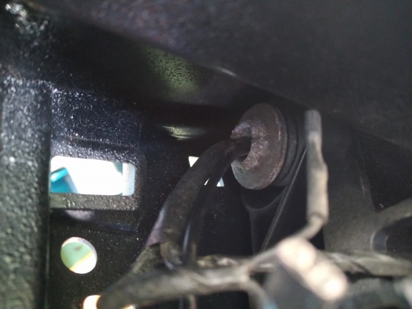

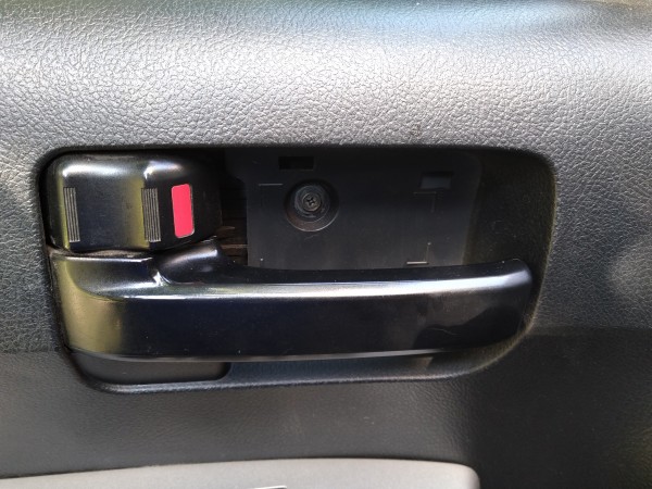

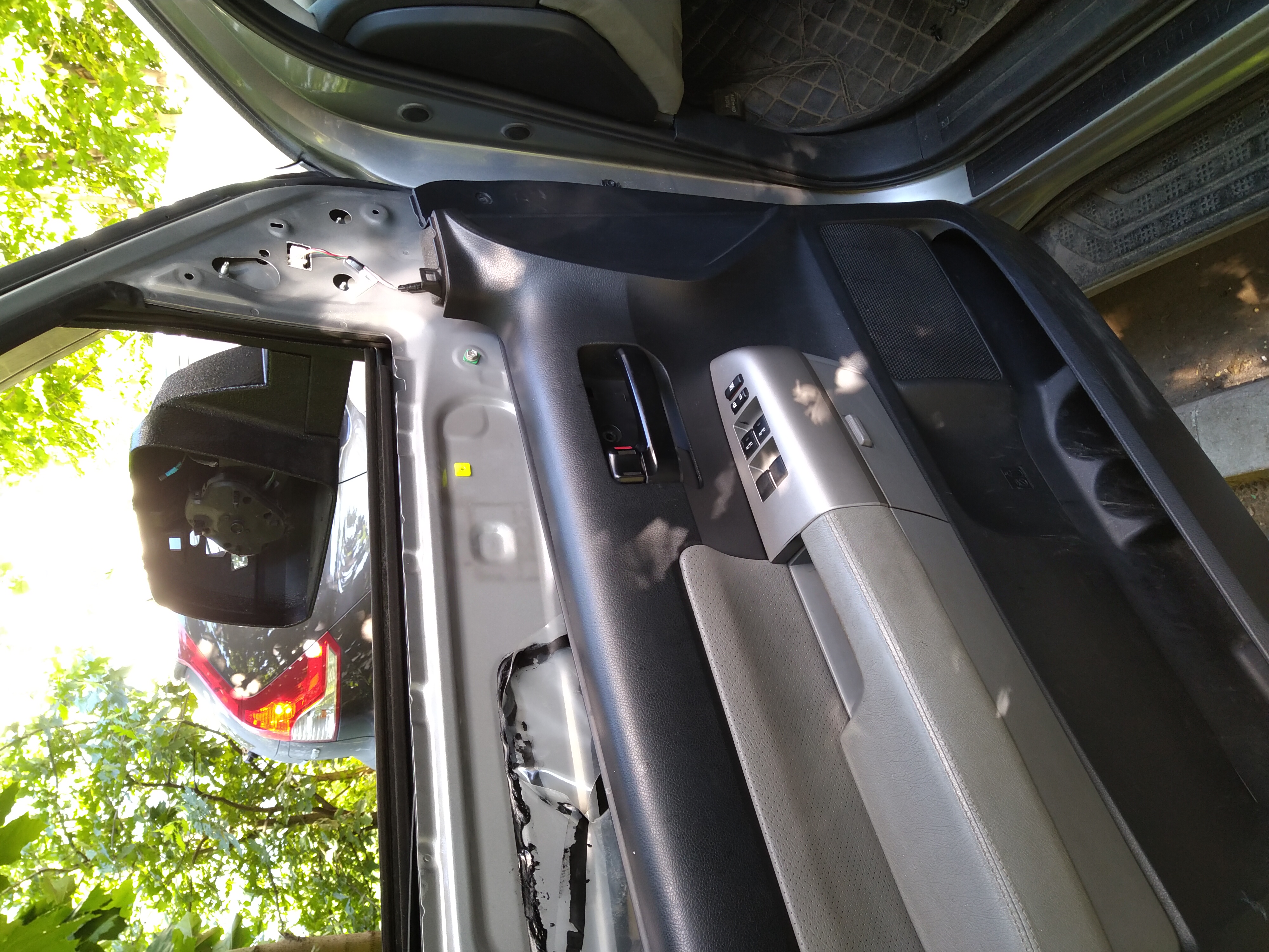

Далее снятие дверной карты. Она держится на двух болтах (в ручке двери и под рычагом открывания двери) и клипсах. Откручиваем болты (они спрятаны под декорнакладочками), отщелкиваем клипсы по нижней кромке карты и приподнимаем ее вверх вдоль двери. Плюс снимаем треугольную накладку на креплении зеркала над дверной картой. Отправлено спустя 2 минуты 45 секунд:

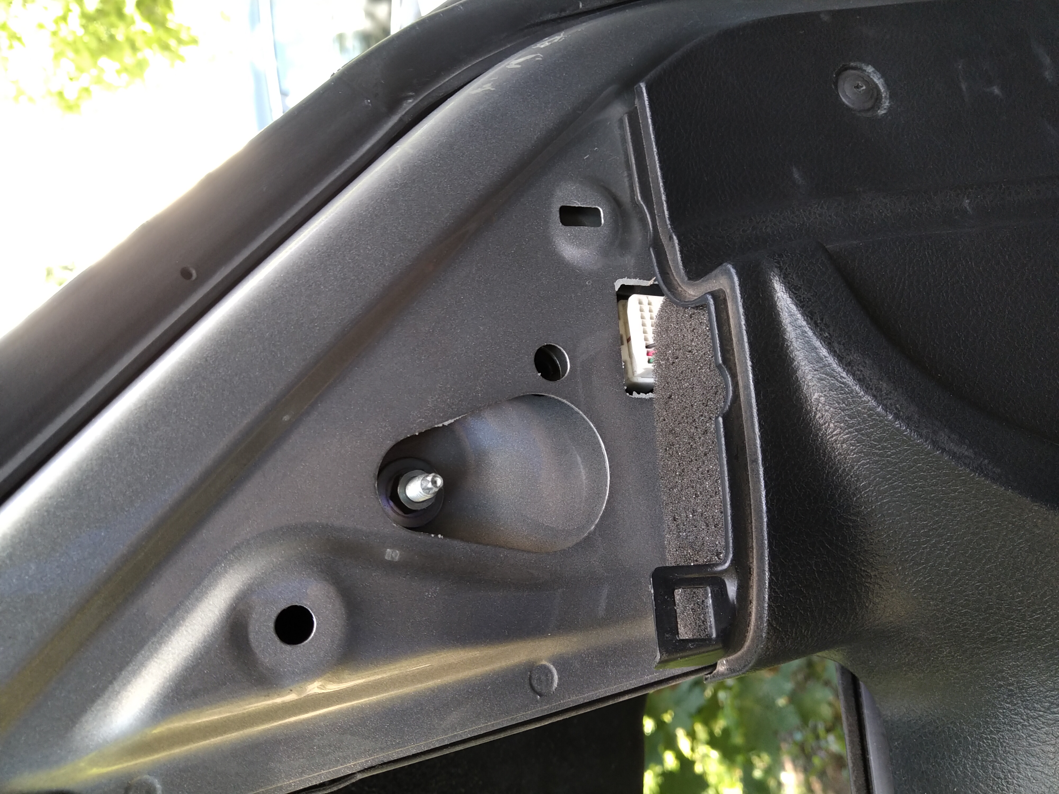

Далее откручиваем зеркало, оно держится на трёх гайках

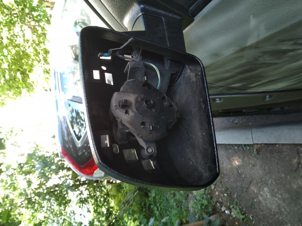

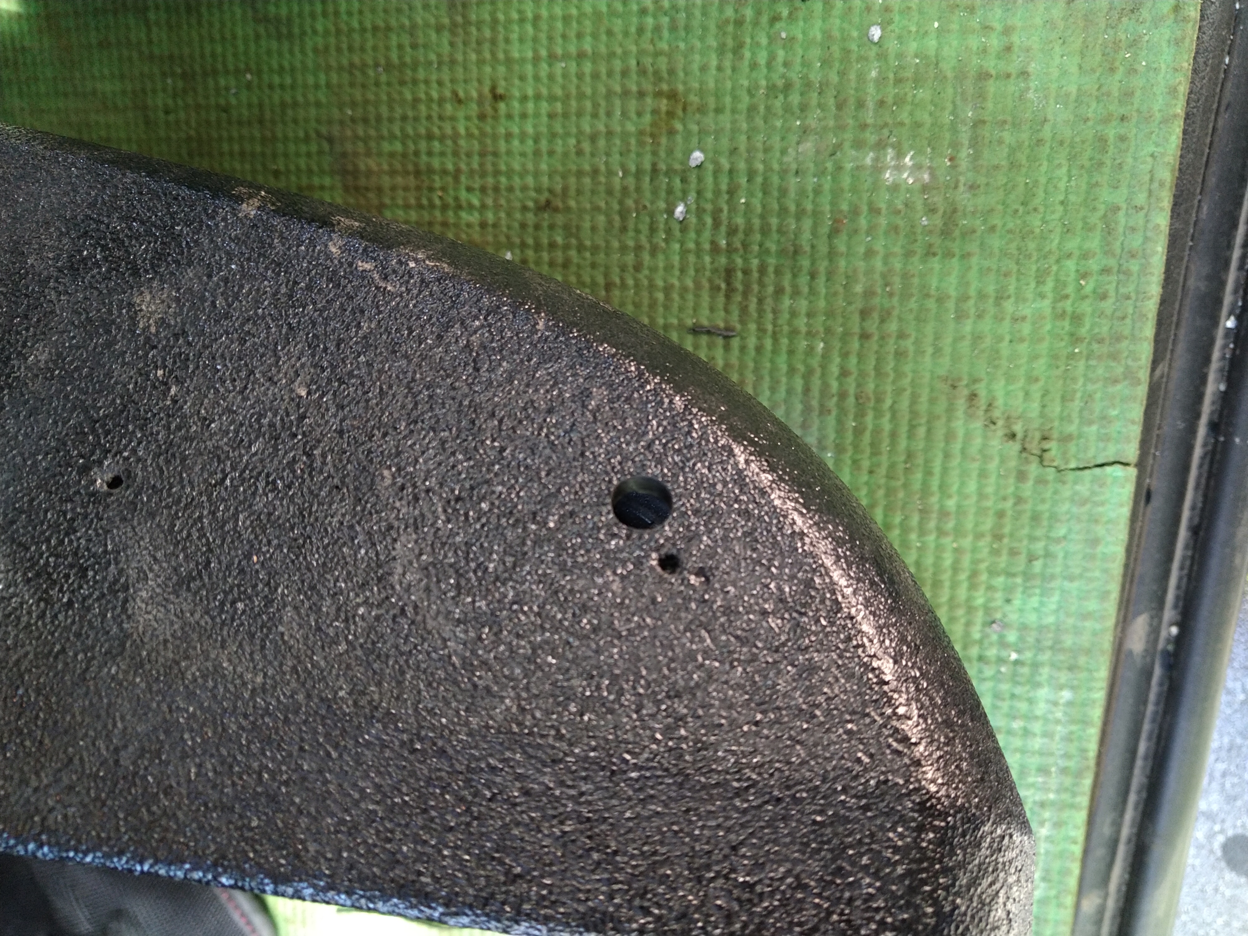

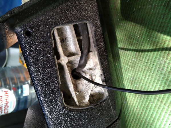

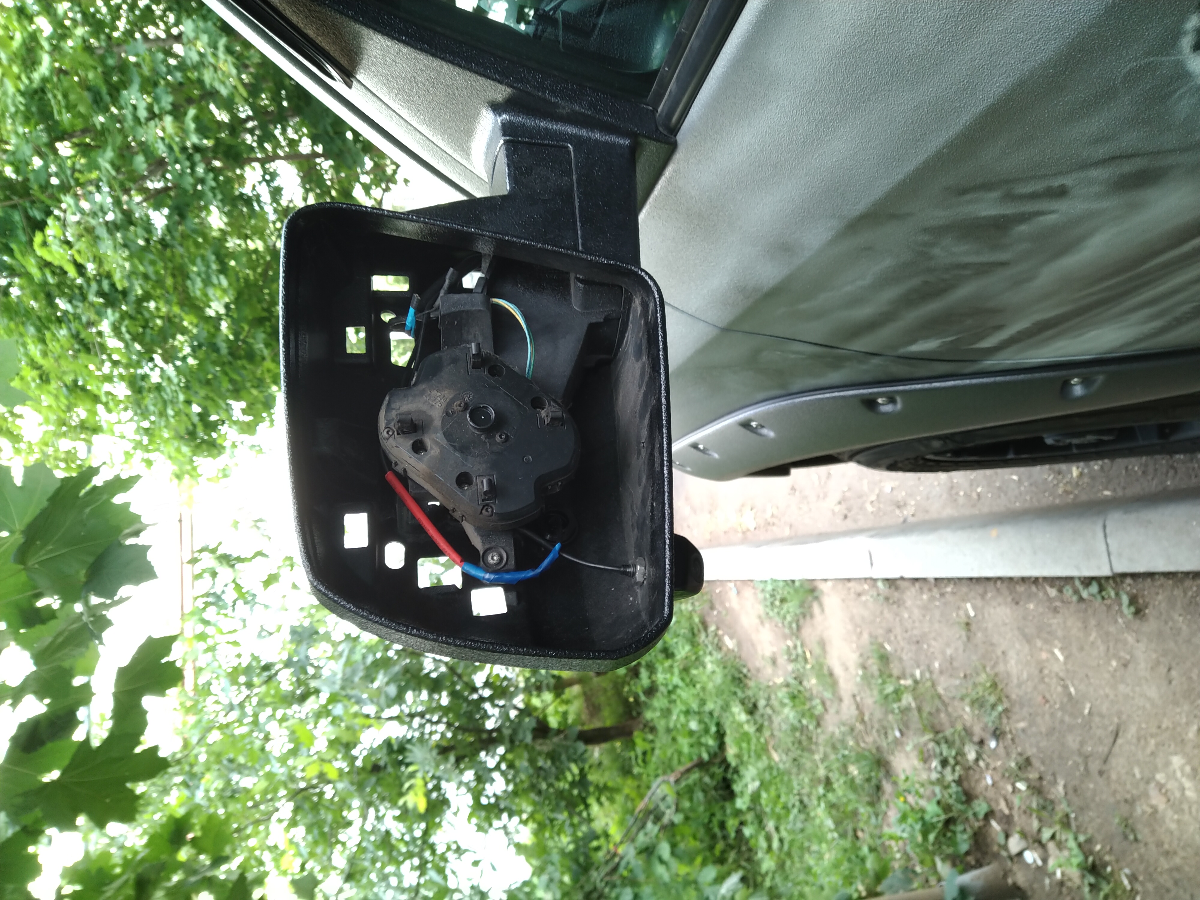

Далее снимаем нижнюю крышку в корпусе крепления зеркала, сверлим нужные дырки в нужных местах, устанавливаем камеры и протягиваем провода от камер внутри корпуса зеркала, чтобы они вышли там же где и разъем привода зеркала.
Отправлено спустя 1 минуту 39 секунд:

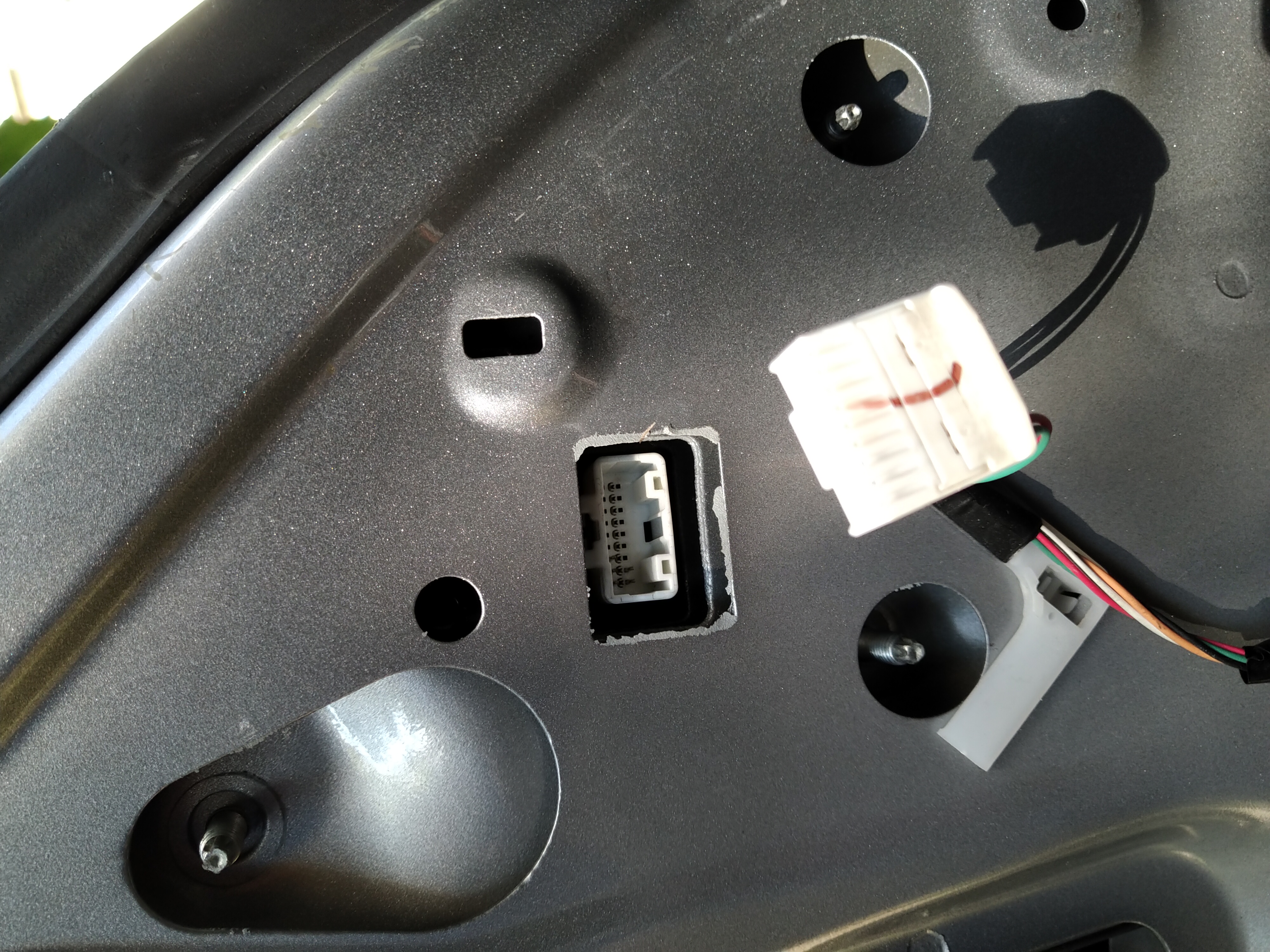

Далее всё собираем и промежуточный результат выглядит как то так. Отправлено спустя 2 минуты 25 секунд:

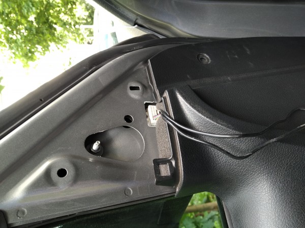

Теперь осталось под картой двери вывести провода из двери в салон через гофру и уже монстрячить внутри. Это чуть позже, появились неотложные дела, блин как всегда.
