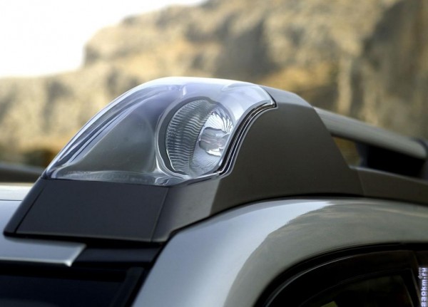

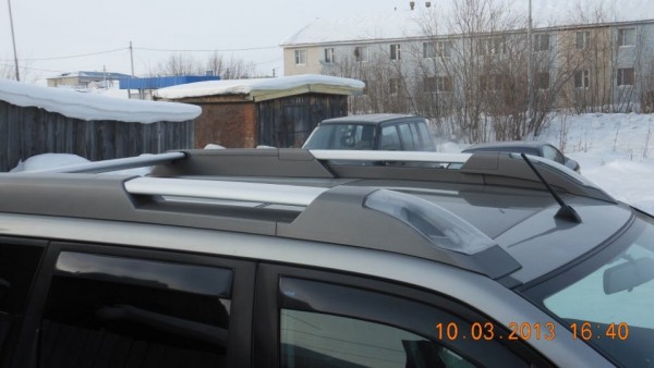

Созрел вопрос , никто не озадачивался светодиодный сверхдальним на крыше?
Хочу как на nissan x-trail культурно в рейлинги , или сделать какие то крышки что бы их к рейтингу и крыше закрепить.
Если да, то поделитесь пожалуйста опытом, идеями.
Если нет, что думаете о данной идее?

Идея хорошая. Особенно для тех кто в путешествиях покидает освещённые магистрали и выезжает в горные или лесистые местности. Думаю таких не много, но все же идея хорошая. Это как третий ряд, нет-нет да пригодится.
Так что идея хорошая. Опять же проводку силовую тянуть надо будет, а для этого доп отверстие в месте крепления релинга сверлить и уплотнять чтобы не текло.

Макс. Вообще установка фар на крышу это определенный гемор с проводкой.
Если ты согласен на дополнительную дырку в «черепе» то тогда все нормально.
Я лично большим желанием дырявить крышу не горю.

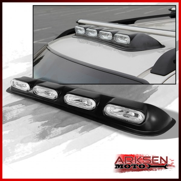

Фары на крышу давнишняя мечта. Правда то, что поставили на Туарег, скорее понты и бутафория - реальной пользы будет ноль. Нужны нормальные диоды, ватт по 25 минимум, а лучше 50. Причем каждый диод! в фаре, а не куча диодов от "фонариков" с общей мощностью 20-40 ватт. Тип пучка по необходимости - или дальний с углом 30 градусов, или ближний (типа ЕВРО -40-45 градусов). Ставить рабочий с углом 60 градусов стоит только на троффи машины - такой можности обычно для рабочего не требуется.
Провод можно вывести вверху задней двери, там где провод на CB антенну выводим.
Отправлено спустя 7 минут 32 секунды:
Есть нахлобучка на крышу перед люком с 4 фарами разной формы. И овальные и круглые. Только мощность там никакая. Просто для примера можно посмотреть.
Отправлено спустя 14 минут 22 секунды:
Пластик конструкции тонкий и хлипкий. С гайцами особых проблем не будет, если фары на трассе будут физически отключены.
