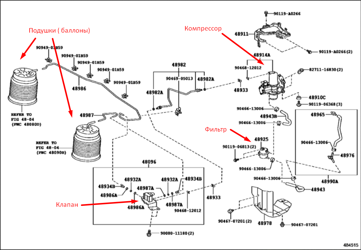

Пневмоподвеска на Toyota Sequoia очень простая в отличии от тоже прадо, лексуса или других марок. Вся система включает в себя:

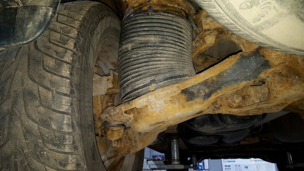

1. Две пневмоподушки ( пневмобаллона). По одной на каждое колесо. Учитывайте, что они разные по номерам.
2. Пластиковые трубки подачи воздуха. От подушек идут пластовые трубки на клапан. По одной трубке с каждой подушки.

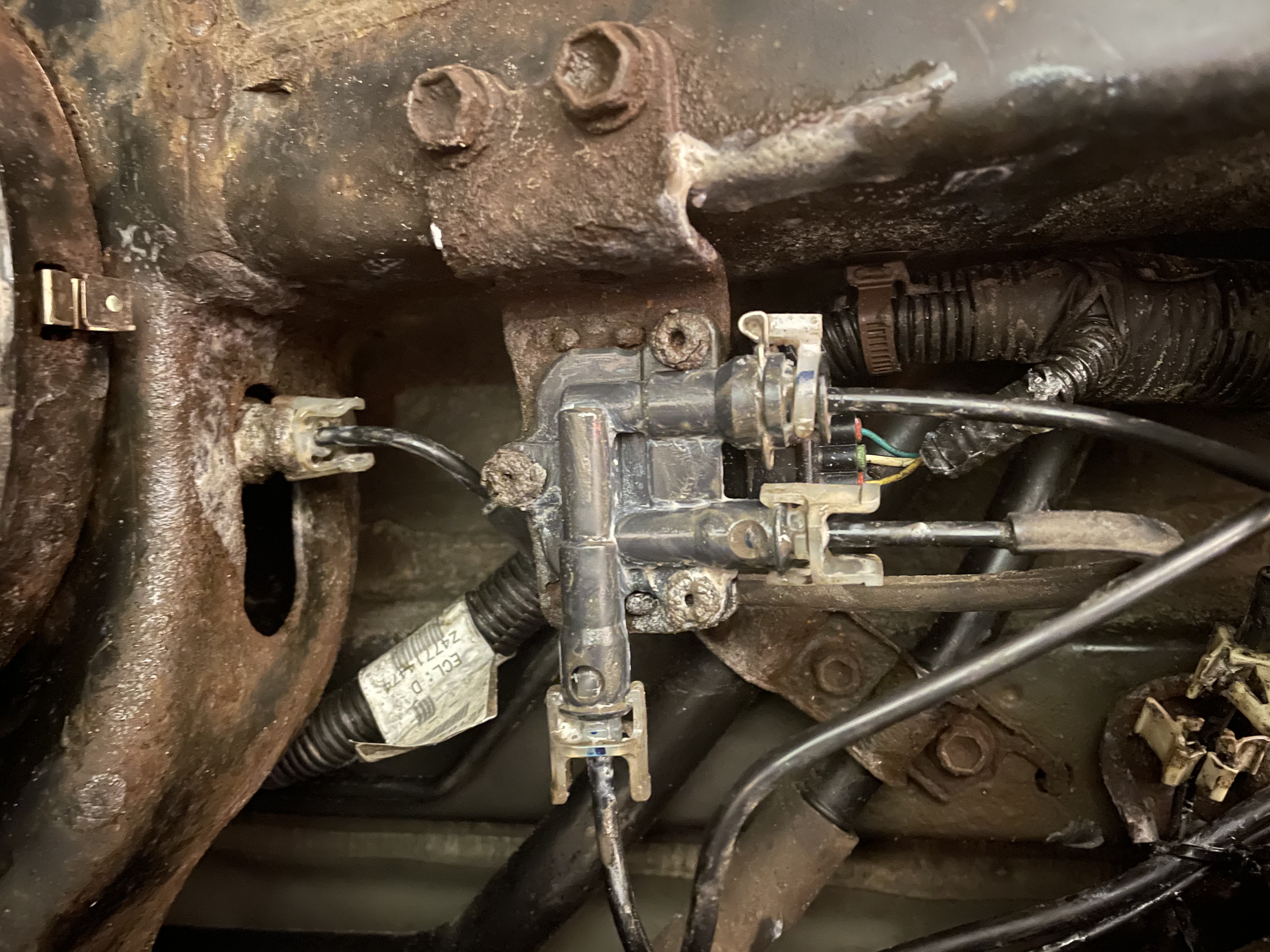

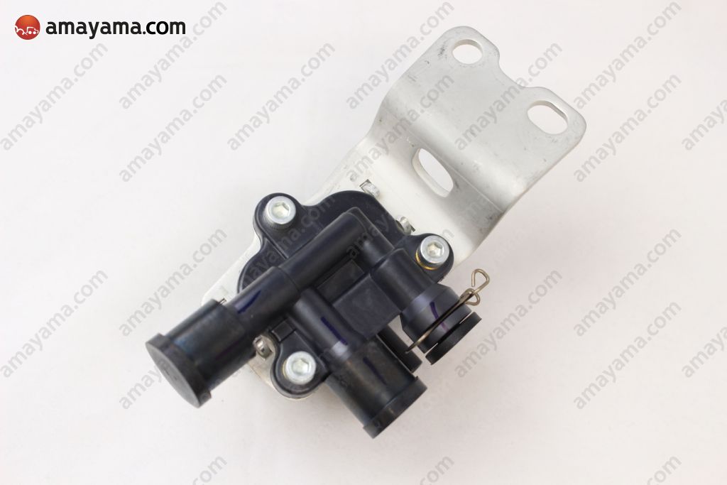

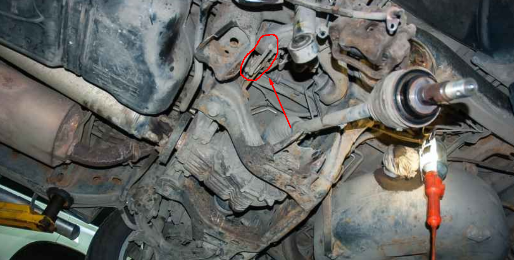

3. Клапан пневматической подвески всего один на всю систему. Клапан находиться на днище возле левого заднего колеса ближе к задней части машины, его хорошо видно снизу.
В него входит три трубки. По одной от каждой подушки и третья трубка идет на пневмо компрессор.
Клапан имеет разьем с тремя контактами. Они открывают воздушный канал от компрессора на подушки. Управляется клапана сигналом с датчика положения кузова. Клапан не регулирует отдельно правую и левую подушки!! Это отличие от других машин. В Секвое клапана работают так: первый клапан открывает канал между копрессором и правой подушкой. А второй клапан открывает канал между правой и левой подушками. В чем великий смысл такого алгоритма не ясно.

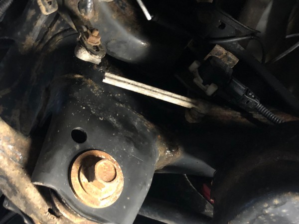

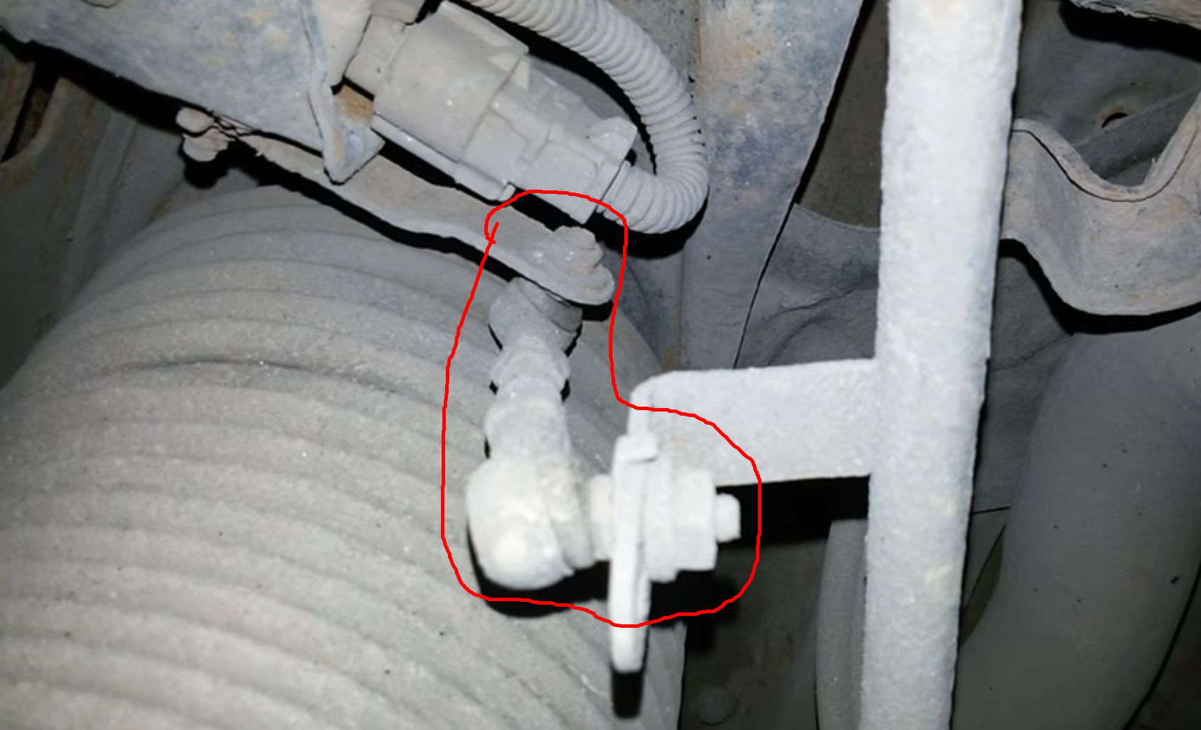

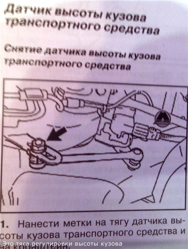

4. Датчиков положения кузова два. Один справа другой слева. Оба датчика дублируют друг друга, если один ломается.

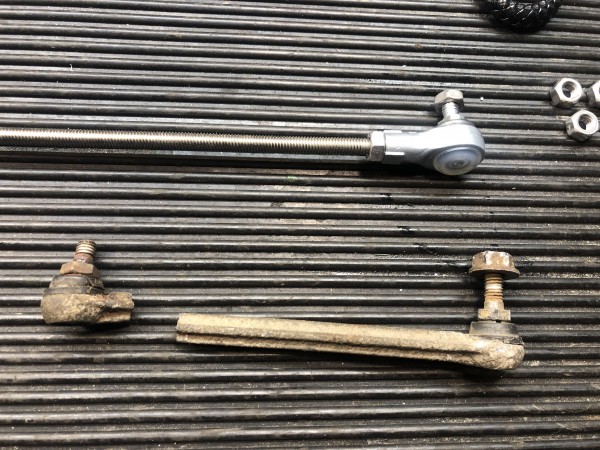

Датчики связаны с кузовом тяжками, которые в 90% случаев ломаются рано или поздно и портят всем жизнь. Как это исправить читаем тут viewtopic.php?t=7930. Итак датчик подает сигнал на клапан и он открывается, обеспчеивая ход воздуха между подушками и компрессором.

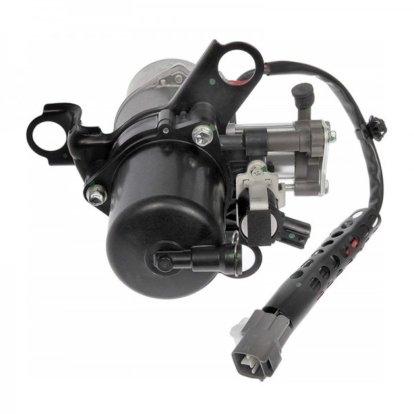

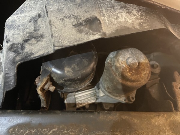

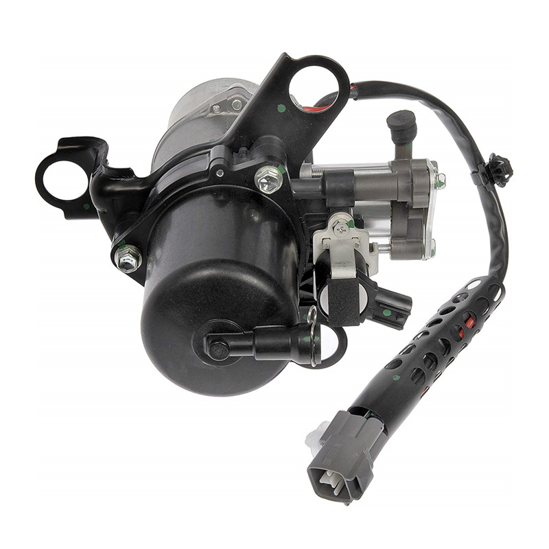

5. Компрессор пневмоподвески Toyota Sequoia находиться слева под задним крылом, его тоже хорошо видно. А вот снять его сложно, один болт очень уж сложно "доставаем".

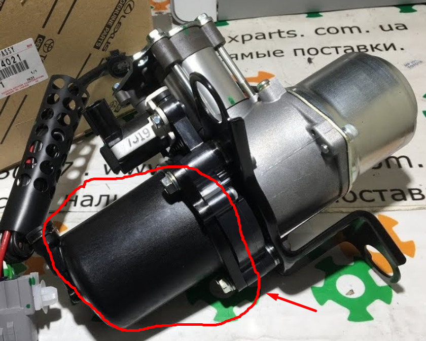

Компрессор подает воздух через клапан на подушку. Также клапан компрессора сбрасывает воздух из подушки при необходимости опустить машину. В компрессоре стоит осушитель воздуха, ниже я расскажу, как его можно заменить.
6. Фильтр пневмоподвески. Тут же рядом компрессором стоит черный бочонок с кулак размером. Это фильтр воздуха от которого трубка идет высоко верх под крыло, чтобы компрессор не всасывал воду. Фильтр внутри просто кусок поролона.

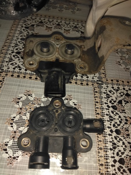

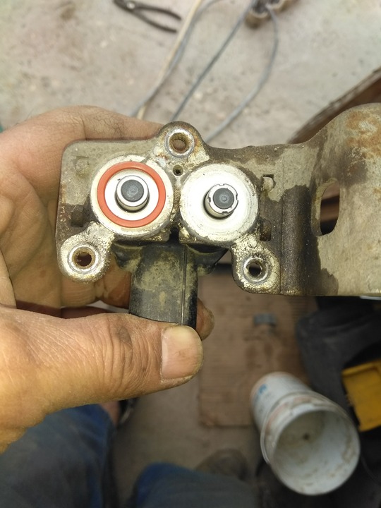

3. Клапан новый. Номер 4809634010 цена 150 долларов ( можно вскрыть или прочистить вместо замены. Мне лично помогла чистка). Если будете промывать и продувать без разбора, то не забывайте подавать 12 вольт на три контакта по очереди, чтобы клапана открывались.
IMG_20180703_193123 (1).jpg (106.48 КБ) 21383 просмотра
4. Компрессор пневмо подвески. Номер 48914-34020. Цена 1400 долларов, но легко перебирается и ремонтируется профильными мастерскими. И мотор и пневмо часть.

- сломалась тяжка датчика высоты подвески.
Заглядываем под оба задних колеса и смотрим целая ли такая тяжка. Если сломалась, то выше ссылка, как ее недорого собрать самому. Еще раз дублирую ссылку viewtopic.php?t=7930

- сломалась тяжка датчика высоты подвески. Заглядываем под два колеса и смотрим.

- утечка через трещины в подушке

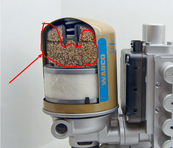

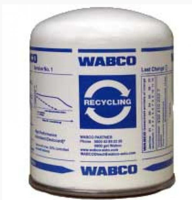

2. Заменить силикагель ( осушитель воздуха) внутри компрессора вот тут:
Проще всего купить фильтр пневмо тормозной системы от грузовика, вскрыть его и добыть гранулы для замены оттуда и засыпать их в осушитель.

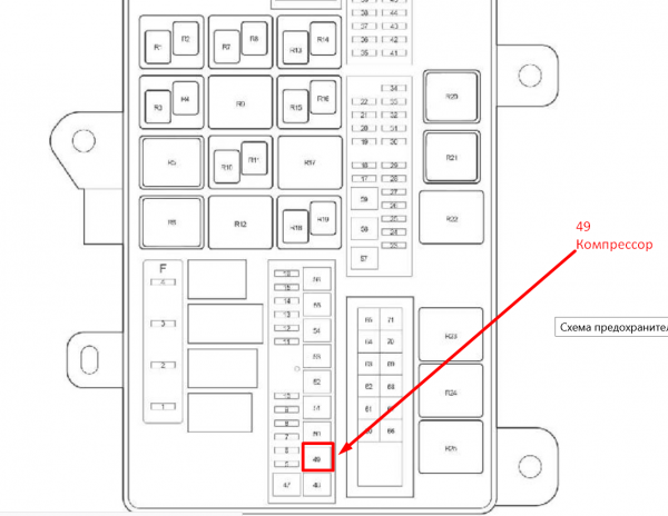

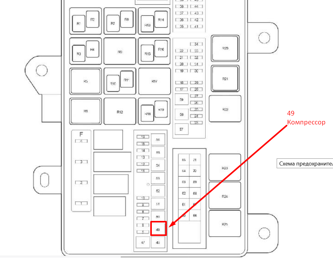

Если упала пневма подвеска и Вы хотите ехать в таком виде больше 15 минут, лучше вытащить предохранитель компрессора, иначе он с большой долей вероятности сгорит. Он стоит под капотом в блоке предохранителей с номером 49. В Прадо компрессор при длительной работе аварийно отключается, по Секвое такой информации нет.

Почистил клапан и все стало нормально. Начал разбираться сам после совета СТО менять компрессор :rolleyes:

Было бы лучше всё таки клапан разобрать. Если сломаются болты, то высверлить и поставить болты с гайками. А внутри полюбоваться на то что там происходит. С Валерой соглашусь что из-за влаги окисляется клапан, но мижет окислиться и металлический корпус а месте прилегания резиновых прокладок. А касательно "специалистов" на сто, тут конечно беда. Я представляю, сколько пустопорожних движений приходится делать тем, кто не сам обслуживает машину.

А вот я сделал другой вывод. Так как клапан состоит из двух частей на каждую подушку, включая два отдельных електро привода, то накачивание двух сторон происходит с разнесенным контролем. А другого контроля кроме датчиков высоты нет. То есть стороны отдельны.

Если разбереш клапан и посмитриш каналы, убедишься что давление а баллонах отдельно не регулируется.
. Один клапан открывает доступ от компрессора к другому клопану и на одну из подушек, а второму на другую подушку. Вот такая странная система.

Я экспериментально продувая определил, что
-клапан один открывает доступ от компрессора в подушку один
-клапан два открывает доступ от подушки один в подушку два.
Смысл какой то есть наверняка раз две подушки не соединили просто вместе.

Я изменил текст, но подумал, может мы ошибаемся? Смотри, ведь не трогая клапан которой соединяет две подушки, я могу вторым клапаном спускать или поднимать одну сторону, меняя перекос машины. Логика есть в моих словах?
