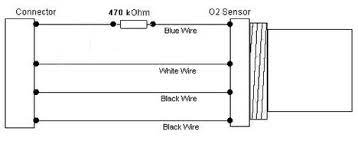

Быстрое решение.

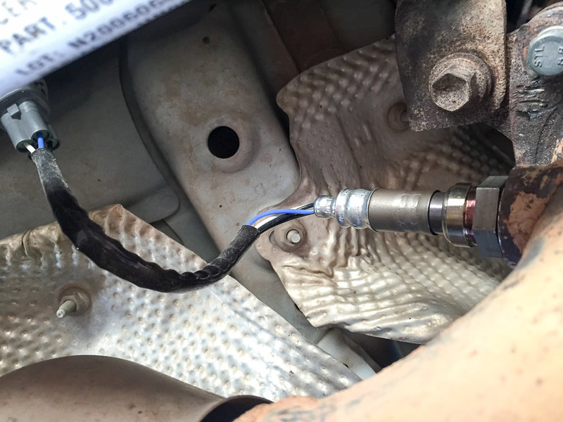

Находим второй лямбда зонд. Он стоит после катализатора.
Снимаем фишку с его разьема. Находим синий провод. Разрезаем его и в "разрез" ставим любой резистор сопротивлением 750-850 кОм. Заматываем все изолентой. Я это все сделал лежа под машиной с домкрата.
В инете много схем где резистор 1 мегаОм или 2 мегаОма. Я пробовал- не работает.

На tundra 2015 впайка сопротивления 750кОм приводит к ошибке P0137/P0157
и показания O2S Impedance B2S2 становятся аномальные
