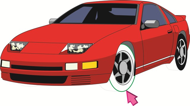

После замены резины на новую опять проявились признаки "выедания" краёв передних колес по внешнему диаметру по горизонтали (на рис. зеленый ободок)..... Развал делали, рулевое проверяли... может поменять зад-перд и проверить. Задняя резина - идеальная, без признаков износа... Что может быть?

На большой скорости в повороты входишь? Из-за этого может быть.

Нормальное явление. :) Колёса то поворачиваются и нагрузка на кромку в поворотах (+вес Секвои). И конечно же, как уже ранее указано - это скорость.
Рекоммендую менять зад/перёд каждые 10 000км. Тогда будет все равномерно. А так на "резвой езде" и 30 000пробега, можно передние выбрасывать (если конечно не будете менять).

Олег, заедь на сход-развал. Это схождение колес выедает.

Развал делал, но визуально можно определить только после смены колес...... Поменяюсь, посмотрю ;)
