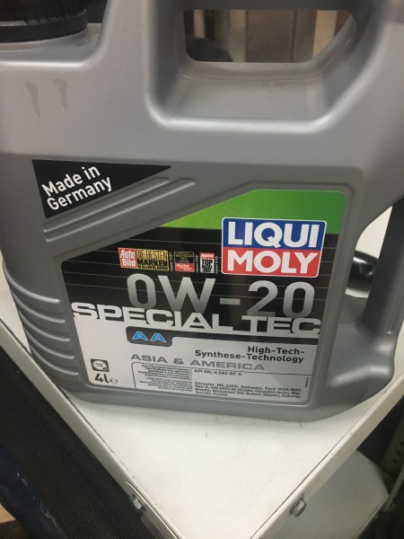

А что залил если не секрет ???????andr 1976 писал(а):а может такой звук быть из за масла недавно заменил

wallboss писал(а):А что залил если не секрет ???????andr 1976 писал(а):а может такой звук быть из за масла недавно заменил
- Сообщения: 9073
Re: Щелчки
Понятно. Смотрел в Москве вместе с Сергеем Сальниковым в Южном Порту в Москве. Это гидрокрекинг 100 процентный, не впечатлил.
Лью синтетику, хотя в синтетических маслах практических всех фирм тоже до 30 процентов гидрокрекинга(не так давно узнал про это) после этого понял почему масла даже синтетические после определенного пробега начинают активно выгорать, это гидрокрекинговая составляющая и выгорает. Просто в тех маслах в которых ее процент меньше процесс интенсивного выгорание не наступает к 10 тысячам когда мы его меняем.
