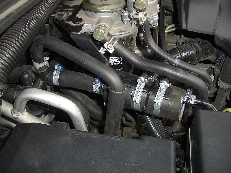

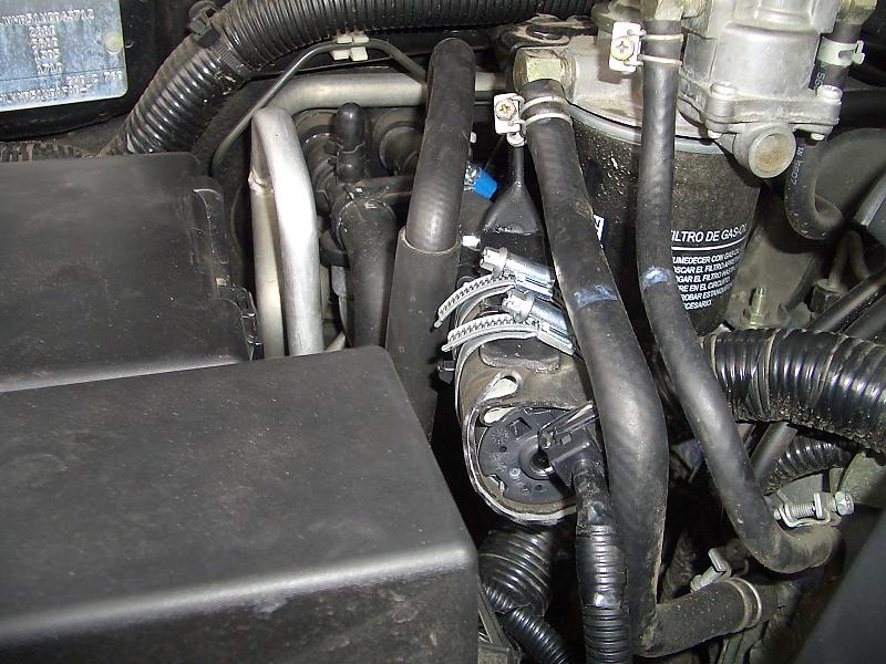

Снимаем патрубок с выхода отопителя (тот, который ближе к топливному насосу. См. рисунок). Отрезаем от купленного шланга примерно десять сантиметров, один конец надеваем на отопитель, второй на купленный насос в патрубок, расположенный на оси насоса, ко второму патрубку подсоединяем ранее снятый штатный шланг.
Насос легкий по этому крепить его ни к чему не нужно, просто висит на шлангах.

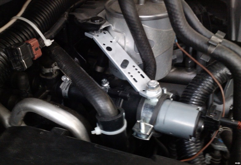

Фото не мои, там применен другой насос(большего размера)старый.
По этому он закреплен на кронштейн.
