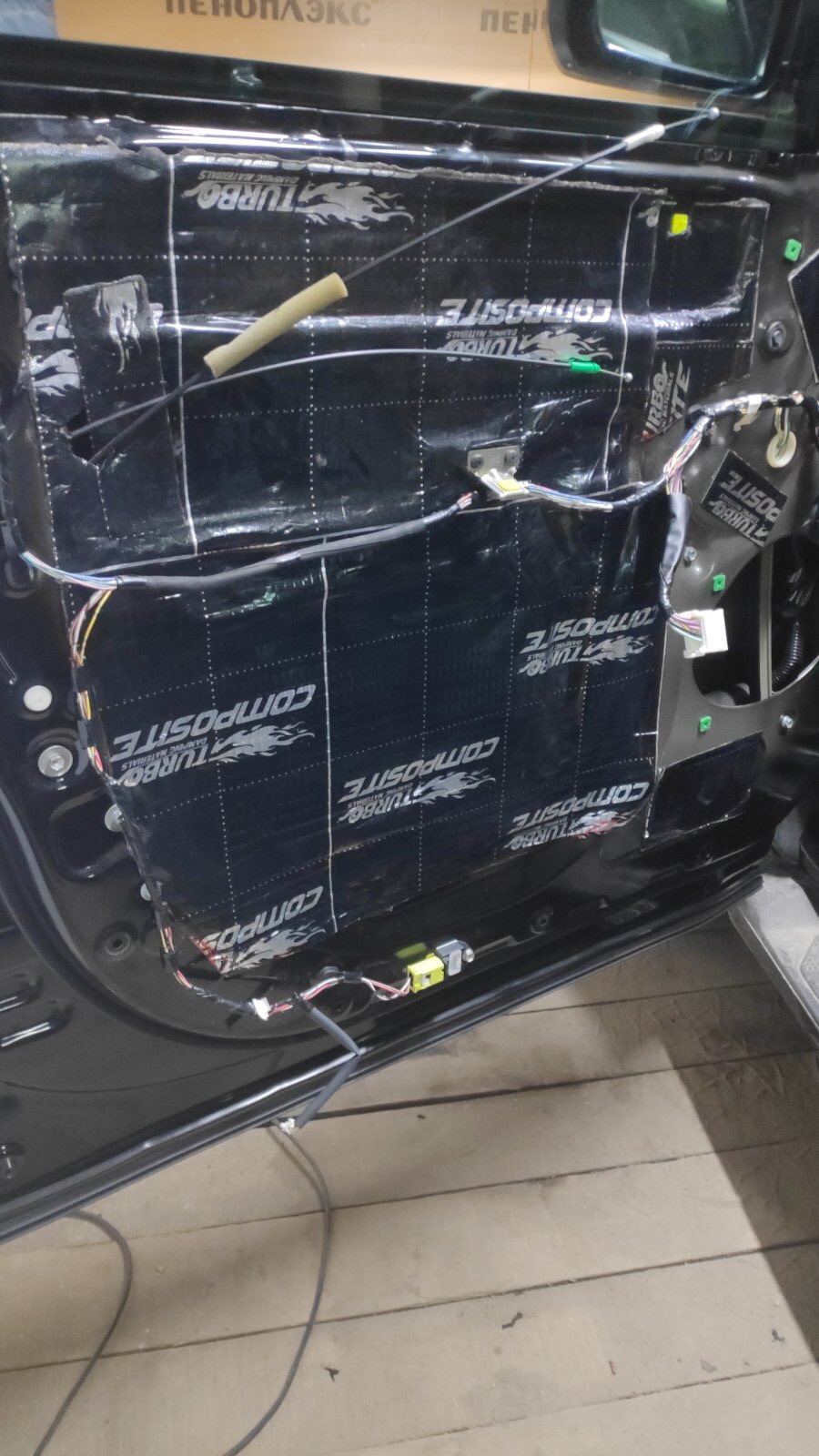

Сделал вибро и шумо изоляцию дверей.
Так как у меня полости дверей обработаны антикоррозийкой KROWN то внутреннюю поверхность двери обработать не получится, туда ни чего не приклеится, а смыть(обезжирить) антикор KROWN можно только спец раствором производителя(у меня его нет да и не хочется его смывать).
По этому покрыл виброизоляцией и закрыл все отверстия, тем самым создав объемную полость «колонки» только внешнюю поверхность дверей(пока на данный момент только задних).
Целлофан наклееный на двери был выброшен нещадно.
Так же покрыл звукоизоляцией карты дверей

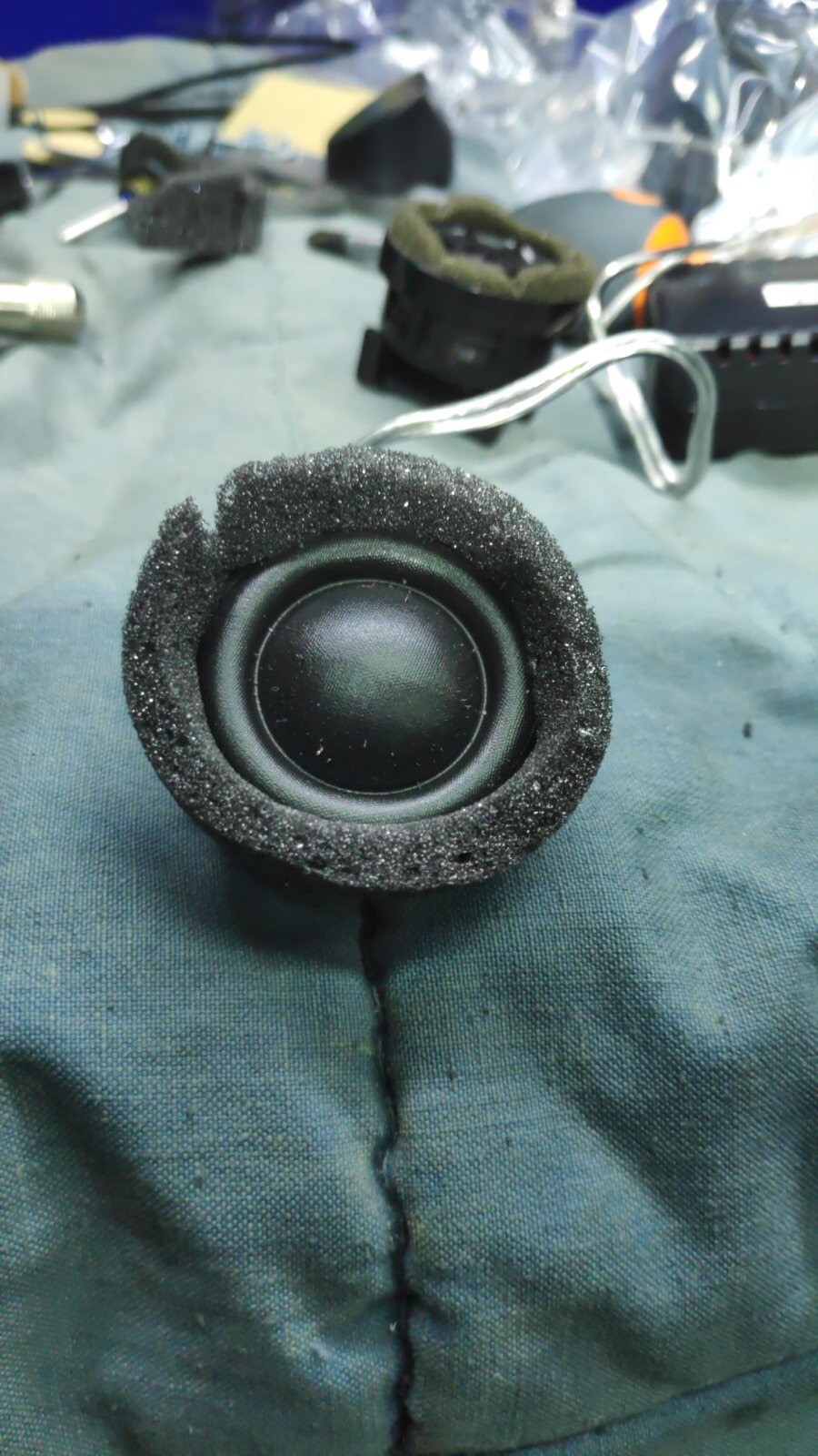

Подготовил Твитер чтоб не скрипел о пластик
