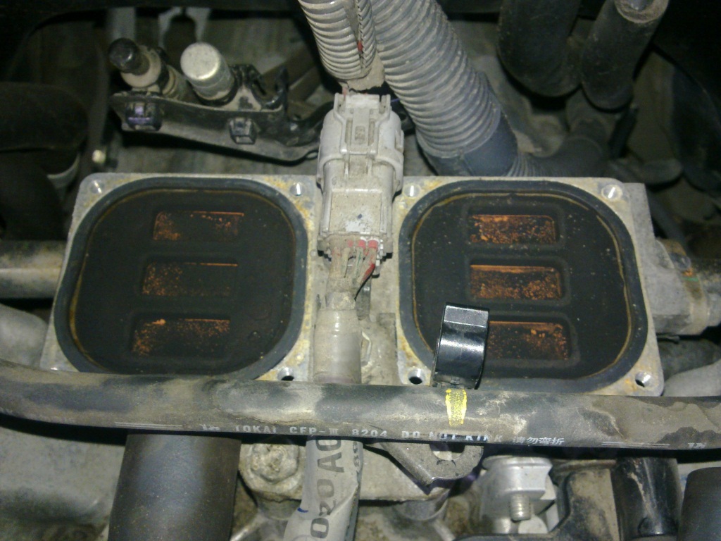

Всем привет! Ну а вот что у меня было,.. и это с учётом того что пробега 55000 миль, и из них 45000 на газе!!!
serg
Сообщения: 125
Откуда: Украина
Re: CHECK ошибка 2443 и её устранение
Сообщение serg » 08 ноя 2011 11:23
Сняли, промыли,....
serg
Сообщения: 125
Откуда: Украина
Сообщение serg » 08 ноя 2011 11:24
И получилось вот так!
