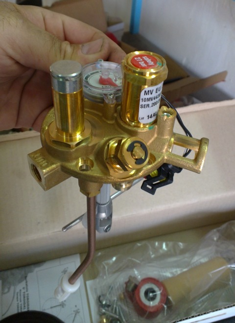

Саша, оригинальный клапан BRC стоит в вентилируемом кожухе который защищает его от грязи, у тебя видимо не оригинал. Посмотри видео, возможно найдёшь у себя знакомые моменты:Stark писал(а):На нем по моему ничего не написано, но уверяли что brc, а клапан, что стоит на балоне у меня однажды заклинил. Он стоит для безопасности, если давление при порыве трубопровода не то, что нужно он перекрывает подачу газа з балона. Многие его выбрасывают. Так вот он от грязи или от ржавчины иногда клинит. При почти полном балоне газа переключает на бензин. Иногда помогает постукивание по нем чем то деревянным, но не надолго. Не гарантийный случай. При замене масла и шприцовке рекомендуют вэдэшкой сбрызгнуть.

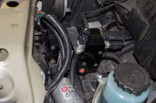

У меня все проще. Под капотом один фильтр и один клапан (на видео их два красных и два фильтра, потому что два редуктора) и один редуктор, такой как на фото. Второй мультиклапан оригинальный на балоне.Никаких проблем. Редуктор справляется с любым режимом езды.От сырости и грязи и корозии, клапан снизу можно защитить разными способами. При каждой шприцовки допустим его обработать! Я раньше не придавал этому значение, а машина эксплуатируется и по грязи и по мокрой глине!
На фото и на видео выше фильтра металические старого образца. Сейчас их заменили на пластиковые с другим принцыпом работы.

Саша, вопрос??????????
Каким образом у тебя один редуктор Genius Max (который обеспечивает максимальную подаваемую мощьност 160кВт, т.е. 217,5 л.с.) мощность 386 л.с. нашего двигателя??????????????
Как то не стыкуется, или у тебя машина не едет или у тебя под капотом происходит чудо :D

Чудеса да и только!!!-))) Не могу ни чего утверждать!!! Так как только при покупке оборуд мне принесли запечатаную коробку BRC при мне ее распечатали!!! мне ее показали.... и поставили....Не знаю у ког и как ...А у нас в Днепре за это ??? Мягко сказать нуу цветы подарят..)))) Все это конечно шутки..... НУ лучше не связыватся -)) а то Прадо Секвойя Х5.. Х6.. Хаммер.. ИМ точно дороже будет!!! Да и в Днепре ВСЕ уже давно поняли!! Работаем честно и дорого и проблем не будет...-))) Вот так и живем! Фильтра забились на газе и за замену платит заправка!!!!!! 30 долларов!!! всех бы так постоить :D :D :D

Да Валера! Так и есть! Кстати, фото взято с сайта где этот редуктор стоит на лексусе lx570!wallboss писал(а):Саша, вопрос??????????
http://www.brc-kiev.com/#!brc-photo/c1bes
Расход газа от 17 до 26 литров,при одном редукторе. Вроде после 500 л.с. Нужно ставить два редуктора. Всех технических нюансов не знаю, буду в четверг на сто - спрошу. Возможно после 4500 оборотов идет довпрыск бензина.
386 лошадиных сил при 5600 оборотов.
А вот пишут что редуктор для 400 л.с и его мощность 240kw
http://www.mirgaza.ru/catalog/brc/gearb ... on-sensor/
http://mirgbo.com.ua/sistemy-gazovogo-v ... ryska.html
Еще раз - никаких проблем, едет как на бензине!

Когда ставят BRC все приносят в одной коробке !! При тебе распечатывают!!! И дают гарантию 3 года или 150 тыс км пробега!!!!! У меня так было что на Прадике что на Елке....Было пару вопросов! ну это больше мои придирки чем их гарантия.... ноо все очень быстро или менялось на новое... или все устранялось ( все бесплатно ) и все на новое... Ну еще раз скажу что это были больше мои р=придирки чем не работа чего то...... ;)
