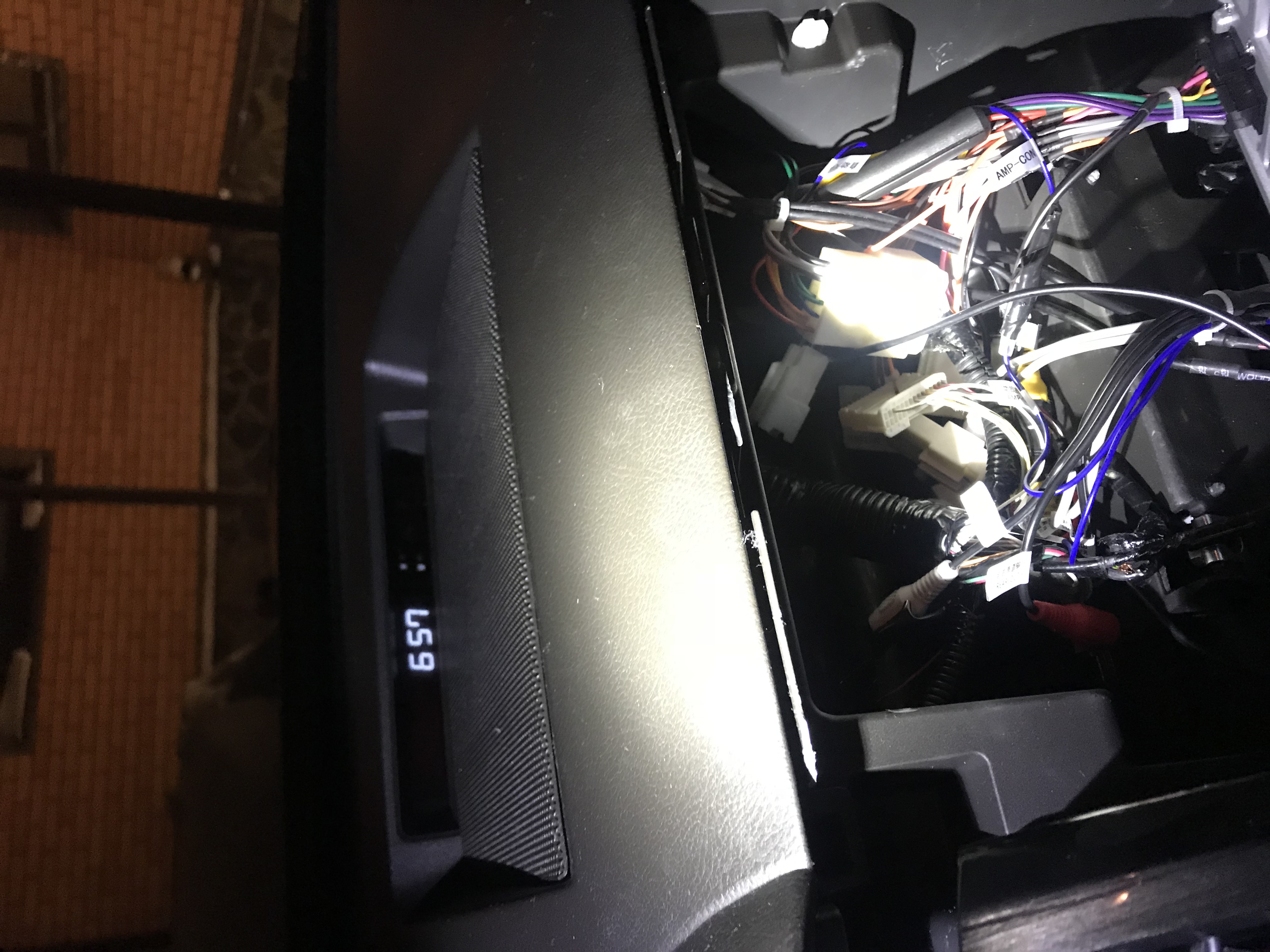

[quote="Stark"]А что подрезать под торпедо не сфоткал?[/quote]
Сфоткал, горизонтальные направляющие сверху проёма. Аккуратно лезвием надо срезать. В родной магнитоле есть паз куда входят пластмасски, а тут нет паза.
