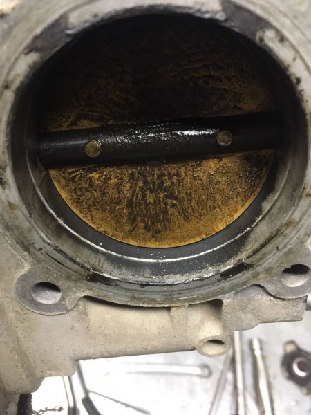

Привет всем.
Сегодня воплотил в реальность желание завести привычку мыть дроссельную заслонку раз в год чтобы не парится как прошлый раз с шестилетним нагаром.
Ну что. Уже имея опыт снял заслонку за пять минут.
Была слегка грязная. Побрызгал очистителем карбюратора, Протер тряпочкой и вот она блестит как у кота яйца.
Поставил на место ещё пять минут. Вообщем вся процедура 15-20 минут а толку от этого О-ГО-ГО.
Фото процесса: После промывки ДЗ более согласованная работа двигателя и коробки. Мягче, почти не заметен переход с первой на вторую.
Да ещё на сколько хватило руки тряпкой протер впускной коллектор через отверстие куда устанавливается дроссельная заслонка. Сажи там я вам скажу, тряпка чернючая. Вот теперь думаю. А что если и впускной коллектор помыть?????

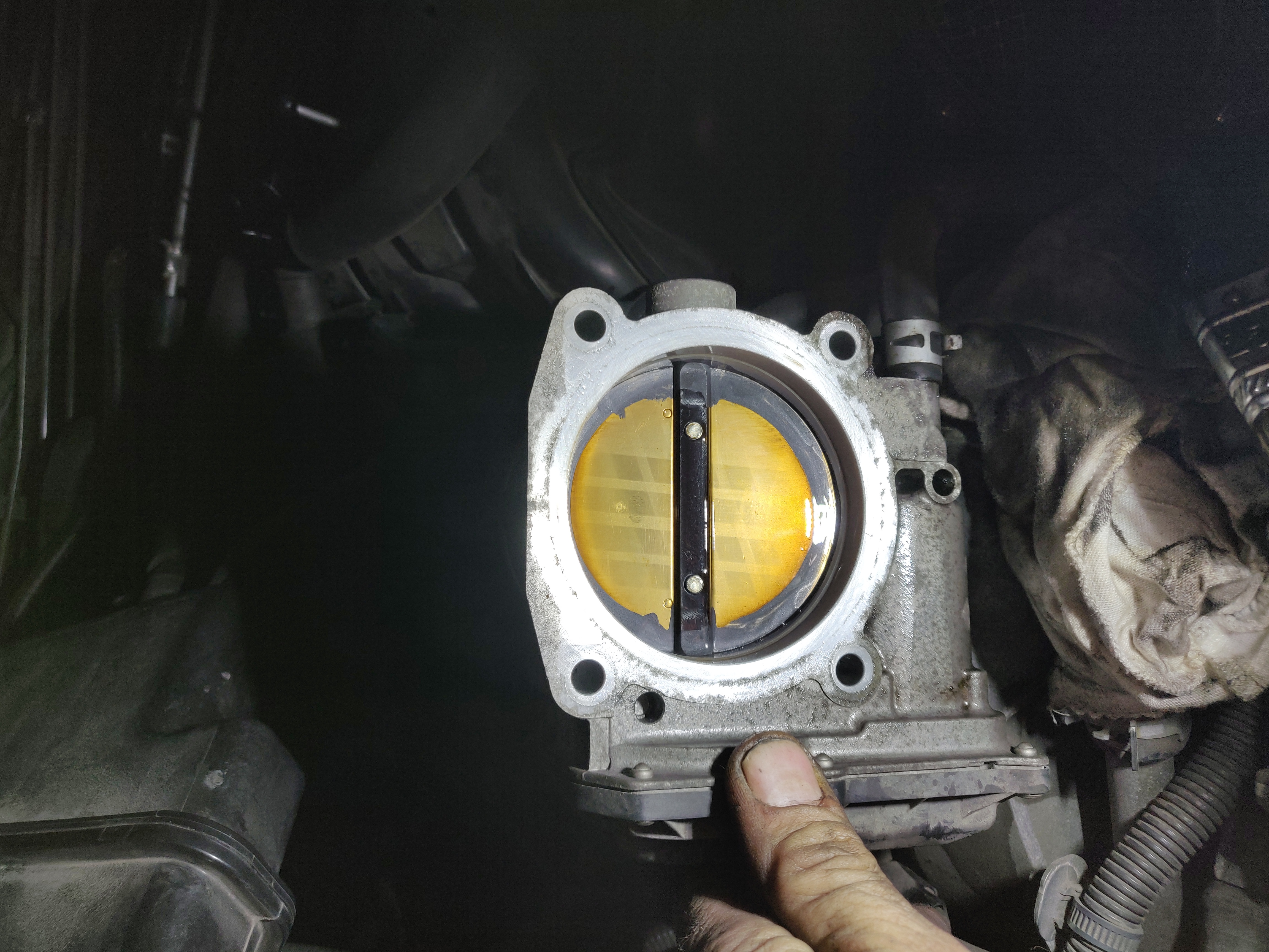

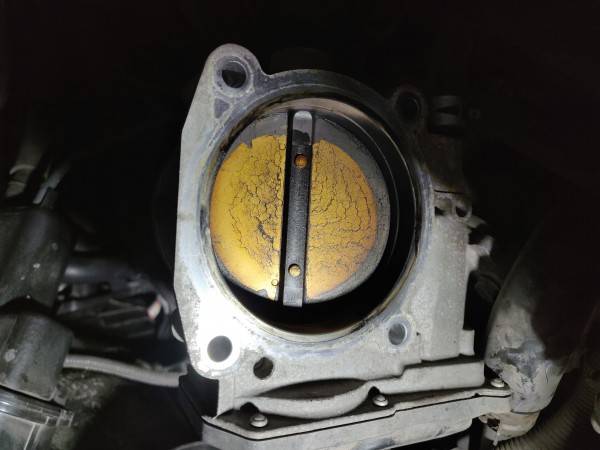

Помыл давеча заслонку. Вот такая была за 240тыс км. Не знаю мыли ли ее в США хоть раз или нет)Отправлено спустя 21 секунду:

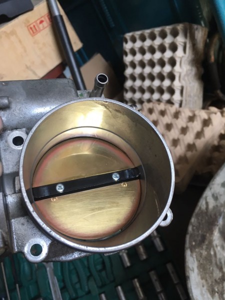

Вот так стало

Почистил дроссельную заслонку
Плохо помыл. Это чёрное кольцо по периметру тоже нужно отмывать.
Только ни чем жестким тереть нельзя.
У меня так же было, оттирал 2 часа зубной щеткой и фетровой тряпочкой.
Помог оттереть и то с трудом только 647 растворитель.
После удаления этого чёрного кольца машина полетела.
Казалось бы мелочь, а как влияет на приёмистость.
Теперь взял за правило мыть раз в год.
Все проходит быстро и не принуждённо с помощью жидкости для промывки карбюраторов.
Да, чёрное кольцевой налёт нужно отмывать не только на самой заслонке, но и на корпусе вокруг неё. Вообщем все должно блистать как у кота сами знаете что

Побоялся сильно тереть(( щёточкой мягкой это кольцо ну никак не убиралосьwallboss писал(а): ↑09 дек 2019 07:48Плохо помыл. Это чёрное кольцо по периметру тоже нужно отмывать.

Побоялся это правильно. Наждачка или другие твёрдые предметы тут категорически не применимы. Там поверхность полированная, такой она и должна оставаться.Побоялся сильно тереть(( щёточкой мягкой это кольцо ну никак не убиралось
К сожалению этот чёрный закоксовавшийся налёт результат длительного необслуживания.
Я у себя когда тёр все пальцы истёр, но по миллиметру постепенно все же очистил с помощью 647 растворителя. Если есть тара и не жалко жидкости то можно замочить на пару часов перед друдовым оттирание, только разъём не мочи.
Так что Бог тебе в помощь. Оттирать нужно. И потом раз в год чтобы такого больше не было.
Результатом останешься доволен. Не берусь утверждать 100%, но возможно мой низкий расход топлива по сравнению с другими - результат чистой заслонки.
Кстати Сергей сальников тоже фиксирует низкий расход и он тоже отмыл заслонку, только чужими руками
p.s. Если найдёшь ультразвуковую ванну то этот процесс пройдёт безболезненно с ее помощью.
Блистать будет как у кота яйца. Хочу себе заказать с Али для целей очистки. Ультразвук снимает весь налёт до чистой поверхности.
