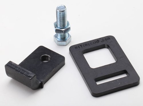

Гайка приварена к пластине,я такой приблудой пользую,когда ставлю фаркоп,чтоб тянуть прицеп,время 3-5 минут от силы и ложиться на землю не надо.Без нее люфтит и ехать с прицепом не комфортно.

Андрей привет.Kit писал(а):Гайка приварена к пластине,я такой приблудой пользую,когда ставлю фаркоп,чтоб тянуть прицеп,время 3-5 минут от силы и ложиться на землю не надо.Без нее люфтит и ехать с прицепом не комфортно.
Ещё раз. Продаю идею. Подбираешь резьбовую заклепку по диаметру отверстия, чтобы шляпка заклепки не выпирала сверлом большого диаметра делаешь на вставляемом форкопа потай. Затем резьбовым заклепочником ставишь резьбовую заклепку один раз и на всегда.
Все, вуаля. Вставил закрутил, притянул, не дребезжит.
Эффект тот же, конструкция проще, надежнее и проще в эксплуатации.

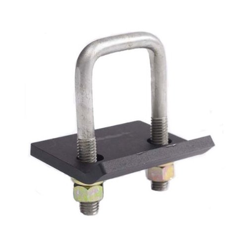

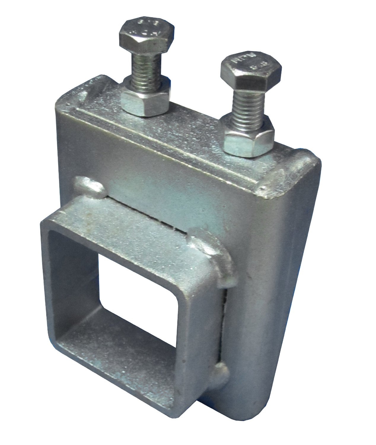

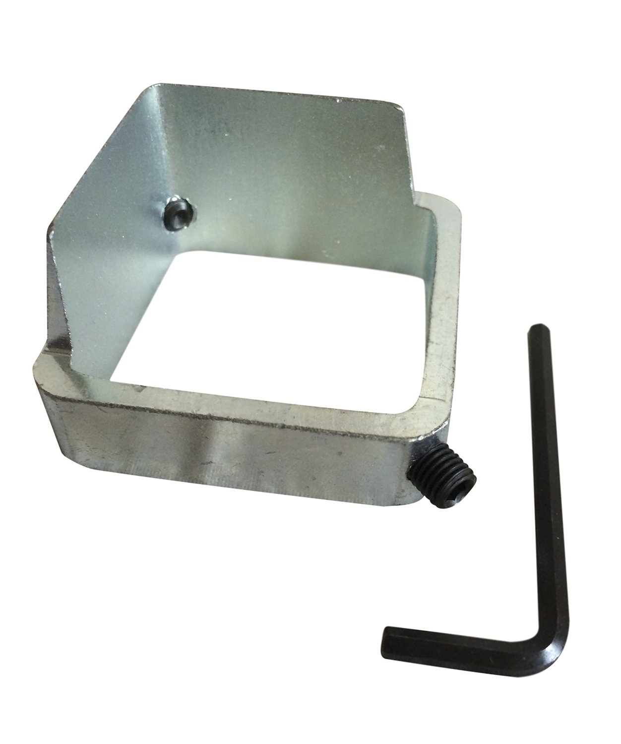

- 41mIAKDxUUL.jpg (18.69 КБ) 4448 просмотров
- 41Ksq7jAklL.jpg (20.44 КБ) 4448 просмотров
- 31Nd1o34d5L.jpg (15.81 КБ) 4448 просмотров

Саша меня опередил.
Только хотел спросить, а подхват обычный разве не помогает.
Он же для этого вроде как и создан (рис. 2)

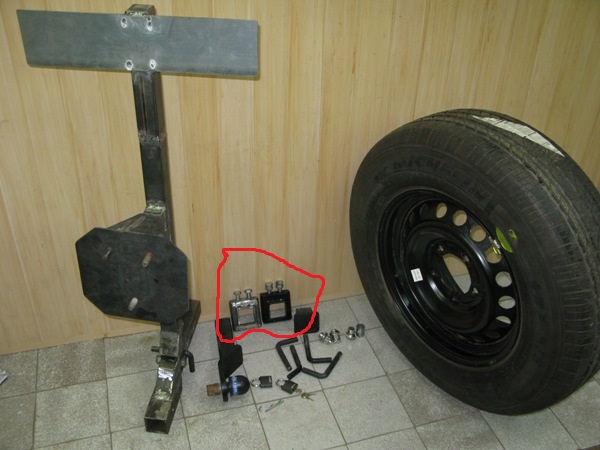

Все что я показал и аналогичные, которые не показал, решают одну и ту же задачу - жесткую фиксацию чего либо в американском фаркопе.
рис. 2 я изготавливаю для своих конструкций и пользуюсь им, на фото их можно увидеть: viewtopic.php?f=7&t=4693
Почему показал самое первое фото, потому что крюк, который ставится в фаркоп на горизонтали имеет малое расстояние между крепежным отверстием и листом с самим крюком и он (рис. 2) туда не становится.
