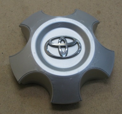

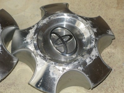

Решил провести реставрацию на втором комплекте колпаков зимних колесных дисков. Что было и как стало на фото.
До реставрации.
После реставрации.

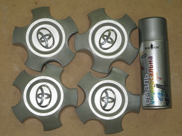

Материал: нож, наждачка №1,0, уайт спирит, эмаль универсальная аэрозольная (400 мл, цена 3 долл).
Снимаем эмблемку с колпака, зачищаем крупные вспученные места ножом, затем работаем наждачкой, моем колпак под струей воды, сушим, обезжириваем, красим, вставляем назад эмблемку.
