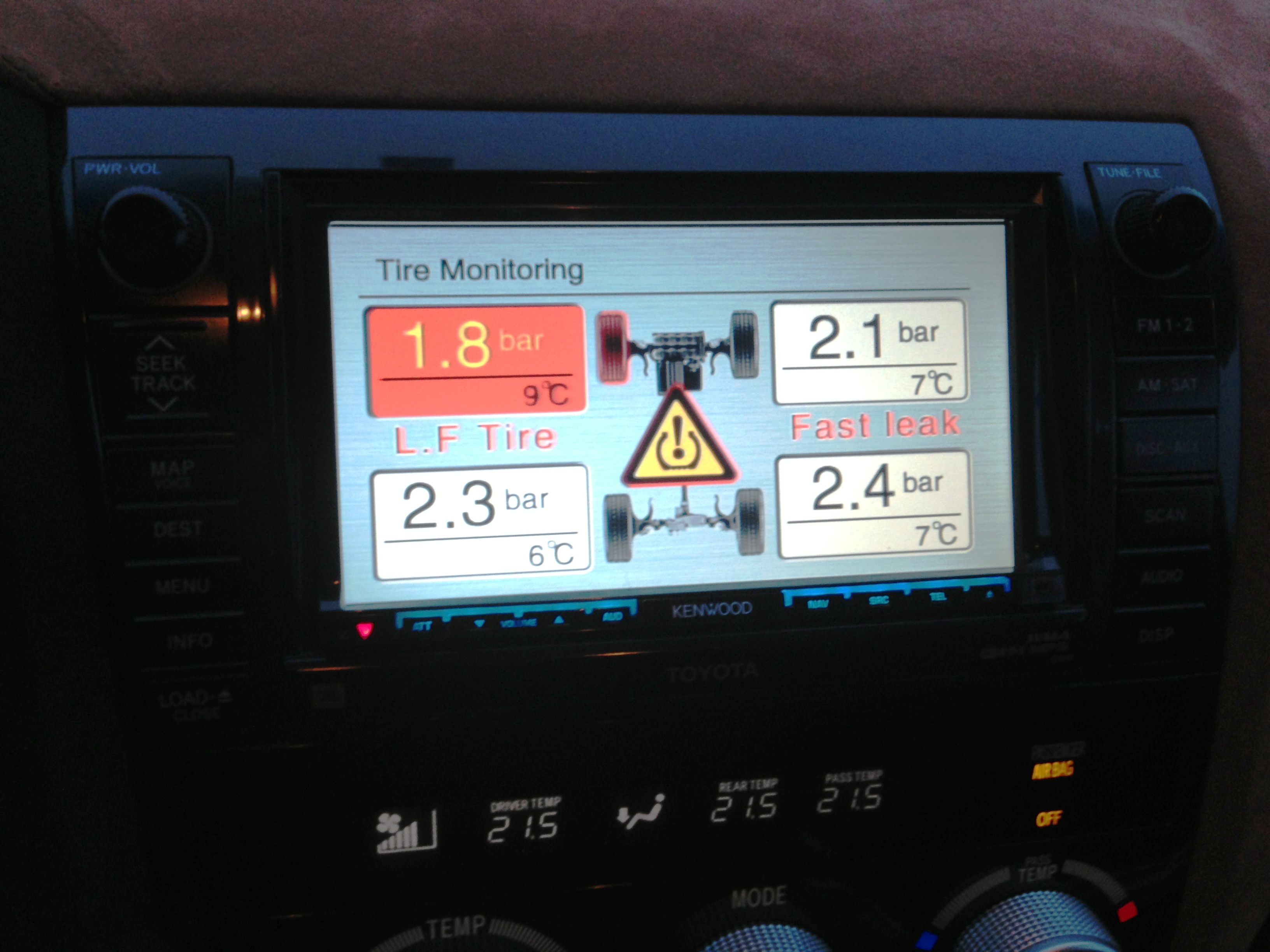

Спс! Ну а лампочка моргает конечно изза дисков, вернее я ж поставил китайскую штуку TP-5 с ихними датчиками. Соответственно родные датчики остались в родных дисках (на зиму) , а сегодня я подключил новые, теперь на мониторе показывает весь расклад по колёсам! Когда заводишься, оно 10 сек. на экране светится, потом переключается на последнее (радио). И когда колесо подспускаешь, бибикает, и автоматом переключается на этот экран. Либо кнопочку нажимаешь, посмотреть там что и как. Я доволен. Рекомендую! Фото:

Ок! Правда у нас всю зиму пасмурно, света мало, телефоном фотки- на шедевр, за фотиком идти неохота :) .
Вобщем заводишь, маг. грузится- на сек 5-7 автоматически загораются "колёса" (маг. Kenwood DNX-9240 ВТ )

Потом сам переключается на тот экран, что был основным
Re: А кто то менял диски?
тест- спустил немного шину, система сама переключилась на "колёса" и запапикала.

Нажимаешь на кнопочку,- "пики" прекращаются, продолжает играть радио. Реализовано просто на "отлично!"
Установка немного сложноватая, 3 часа заняла. Делал правда "кулибин"...долго думал...Подключал в разрыв камеры зад.вида. То есть можно легко подключать вк родной голове! Работает замечательно!
Да и работа стоила 100 грн... это типа 12$. Это вам "батенька" не Америка. Хоть что то хорошее... :D

Конечно они не работают! Просто как по мне - так красивше! переходная рамка -гладкая. А так -кнопочки-огого :) :) ! Ну и экран то сенсорный, всё и так конечно работает, без кнопок, и с руля. Этот экран чётко, без зазоров встал в родную рамку. Да, кстати, чтоб на руле работали кнопки, дополнительная коробочка ставится и программируется, спецом под наш руль, я забыл уже как называется, разбирал панель вчера, и забыл сфоткать, увы.
