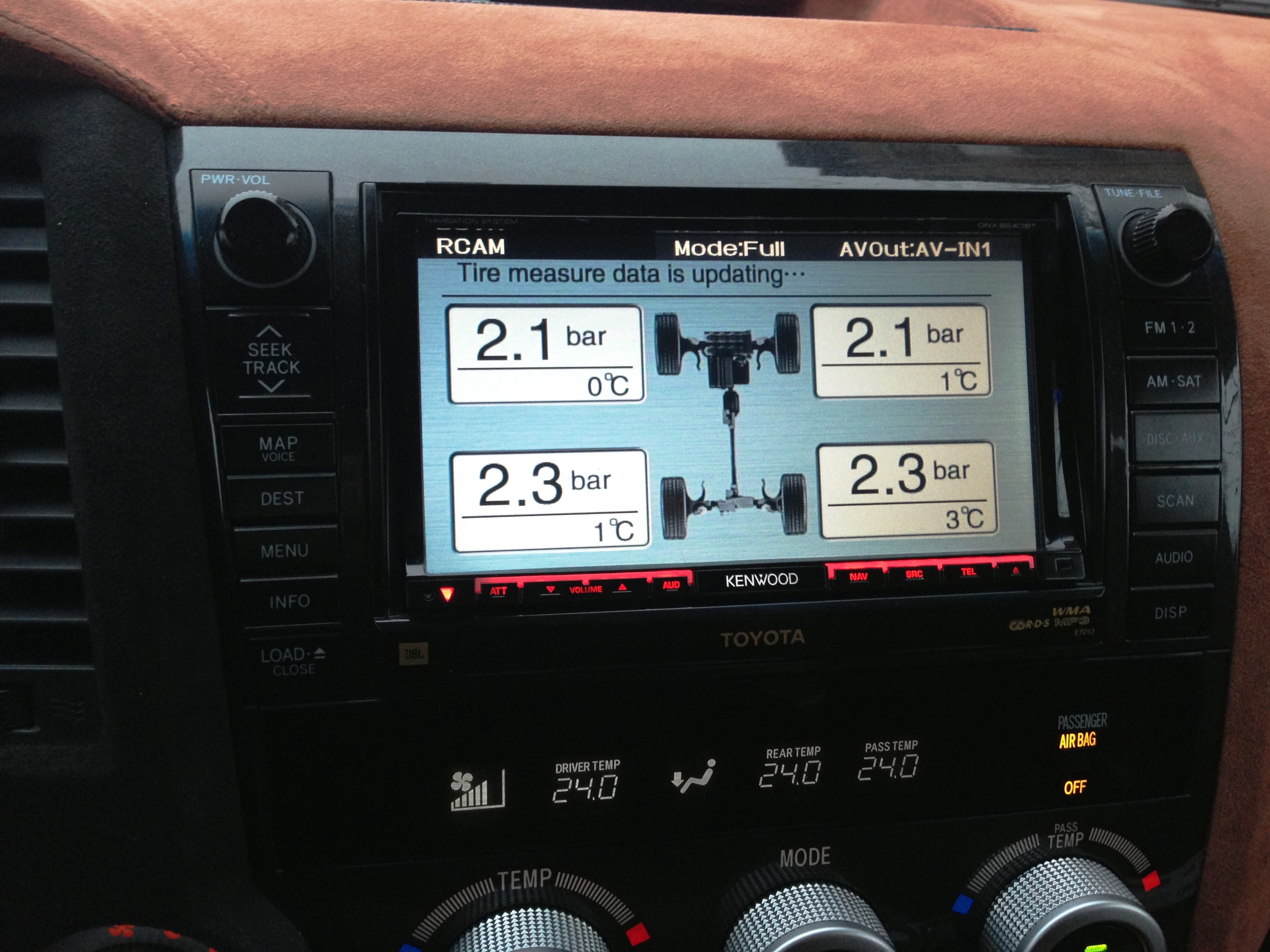

Спс! Ну а лампочка моргает конечно изза дисков, вернее я ж поставил китайскую штуку TP-5 с ихними датчиками. Соответственно родные датчики остались в родных дисках (на зиму) , а сегодня я подключил новые, теперь на мониторе показывает весь расклад по колёсам! Когда заводишься, оно 10 сек. на экране светится, потом переключается на последнее (радио). И когда колесо подспускаешь, бибикает, и автоматом переключается на этот экран. Либо кнопочку нажимаешь, посмотреть там что и как. Я доволен. Рекомендую! Фото:

Всем привет !
согласен смотрится класс
уточни какая у тебя стоит магнотола ты вроде писал Кенвуд сделай фото днем и что бы все было видно
если не сложно

Ок! Правда у нас всю зиму пасмурно, света мало, телефоном фотки- на шедевр, за фотиком идти неохота :) .
Вобщем заводишь, маг. грузится- на сек 5-7 автоматически загораются "колёса" (маг. Kenwood DNX-9240 ВТ )

Потом сам переключается на тот экран, что был основным

тест- спустил немного шину, система сама переключилась на "колёса" и запапикала.

Сообщение serg » 12 фев 2013 20:21
Нажимаешь на кнопочку,- "пики" прекращаются, продолжает играть радио. Реализовано просто на "отлично!"
Установка немного сложноватая, 3 часа заняла. Делал правда "кулибин"...долго думал...Подключал в разрыв камеры зад.вида. То есть можно легко подключать вк родной голове! Работает замечательно!
Да и работа стоила 100 грн... это типа 12$. Это вам "батенька" не Америка. Хоть что то хорошее... :D

serg писал(а):Нажимаешь на кнопочку,- "пики" прекращаются, продолжает играть радио. Реализовано просто на "отлично!"
спасибо за фото и пояснения
думаю теперь после того как я поставил ТР-08 и выложил фото и коменты а ты поставил ТР-05 с фото и каментами у наших форумчан появится свое мнение и желание что то изменить
я рад что у тебя все работает удачи тебя
да ты прав тут вам не здесь
PS у меня личный вопрос
я тоже хочу поменять штатную магнитолу что стоит у меня на ПИОНЕР я вижу что у тебя КЕНВУД а кнопки что вокруг от той что стояла ТОЙОТОВСКОЙ и что они работают я почему то думал что если менять то менять все а они у тебя стоят или просто для красоты

Сообщение serg » 13 фев 2013 02:07
Конечно они не работают! Просто как по мне - так красивше! переходная рамка -гладкая. А так -кнопочки-огого :) :) ! Ну и экран то сенсорный, всё и так конечно работает, без кнопок, и с руля. Этот экран чётко, без зазоров встал в родную рамку. Да, кстати, чтоб на руле работали кнопки, дополнительная коробочка ставится и программируется, спецом под наш руль, я забыл уже как называется, разбирал панель вчера, и забыл сфоткать, увы.

serg писал(а):Конечно они не работают! Просто как по мне - так красивше! переходная рамка -гладкая. А так -кнопочки-огого :) :) ! Ну и экран то сенсорный, всё и так конечно работает, без кнопок, и с руля. Этот экран чётко, без зазоров встал в родную рамку. Да, кстати, чтоб на руле работали кнопки, дополнительная коробочка ставится и программируется, спецом под наш руль, я забыл уже как называется, разбирал панель вчера, и забыл сфоткать, увы.
Спасибо
я понял , вообщем когда на предыдущей модели Секвои 2007 менял родную на Кенвуд то мне все поставили у них все есть в наличии и все работало
так что про это я знаю тут в штатах с этим нет проблем
я просто у тебя увидел Кенвуд и все старые кнопки от Тойоты этим и заинтересовался
значит просто для красоты
что могу сказать каждому свое тебе нравится так
вот я и думаю что у родной диагональ 7 инчей и у Пионера 7 инчей должно все войти и встать
главное что бы микрофон работал и камера заднего вида и конечно GPS а к тому времени как соберусь ставить то закажу себе ТР-05
пусть сразу и поставят

Сообщение Yetti » 13 фев 2013 18:45
Родные кнопочки можно приспособить для каких-нибудь других целей - дополнительный свет, камеру и т.д.
