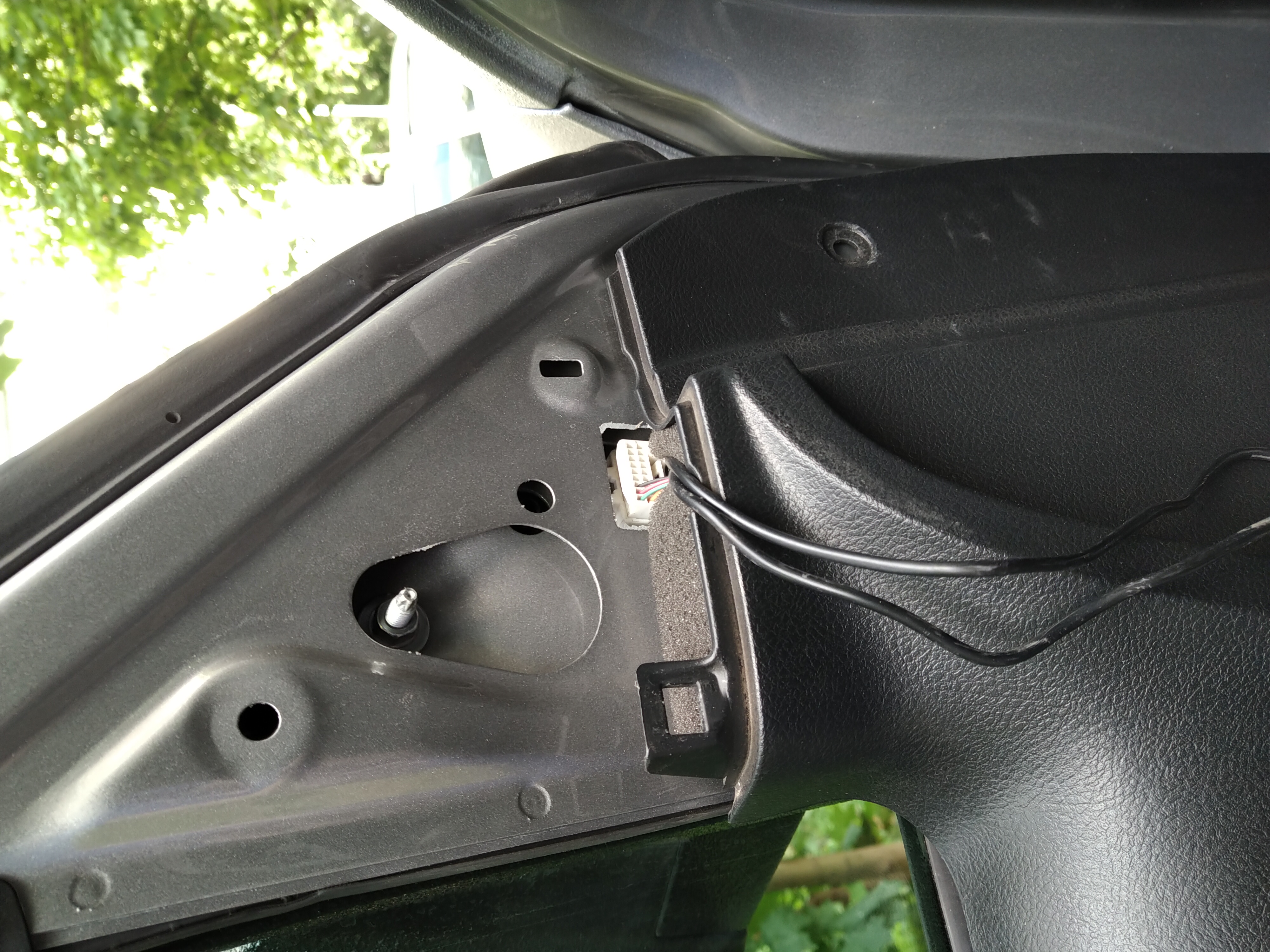

Итак начались работы по монтажу. Первое -
снятие зеркала
Отправлено спустя 1 минуту :
Действительно, всё очень просто - снизу поддеть вверх и нижние защёлки отстёгиваются.
Отправлено спустя 8 минут 23 секунды:

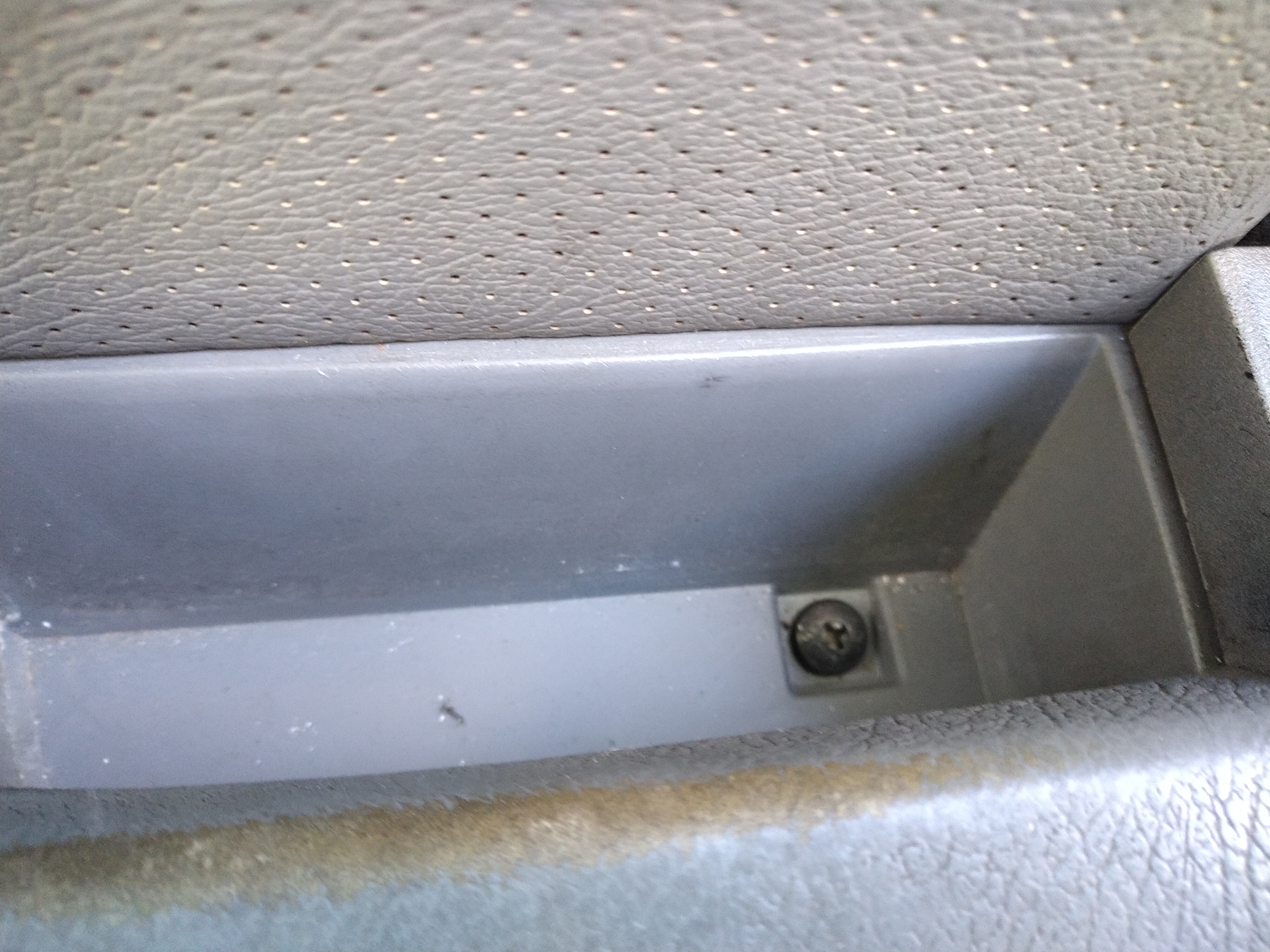

Далее снятие дверной карты. Она держится на двух болтах (в ручке двери и под рычагом открывания двери) и клипсах. Откручиваем болты (они спрятаны под декорнакладочками), отщелкиваем клипсы по нижней кромке карты и приподнимаем ее вверх вдоль двери. Плюс снимаем треугольную накладку на креплении зеркала над дверной картой.
Отправлено спустя 2 минуты 45 секунд:
Далее откручиваем зеркало, оно держится на трёх гайках
