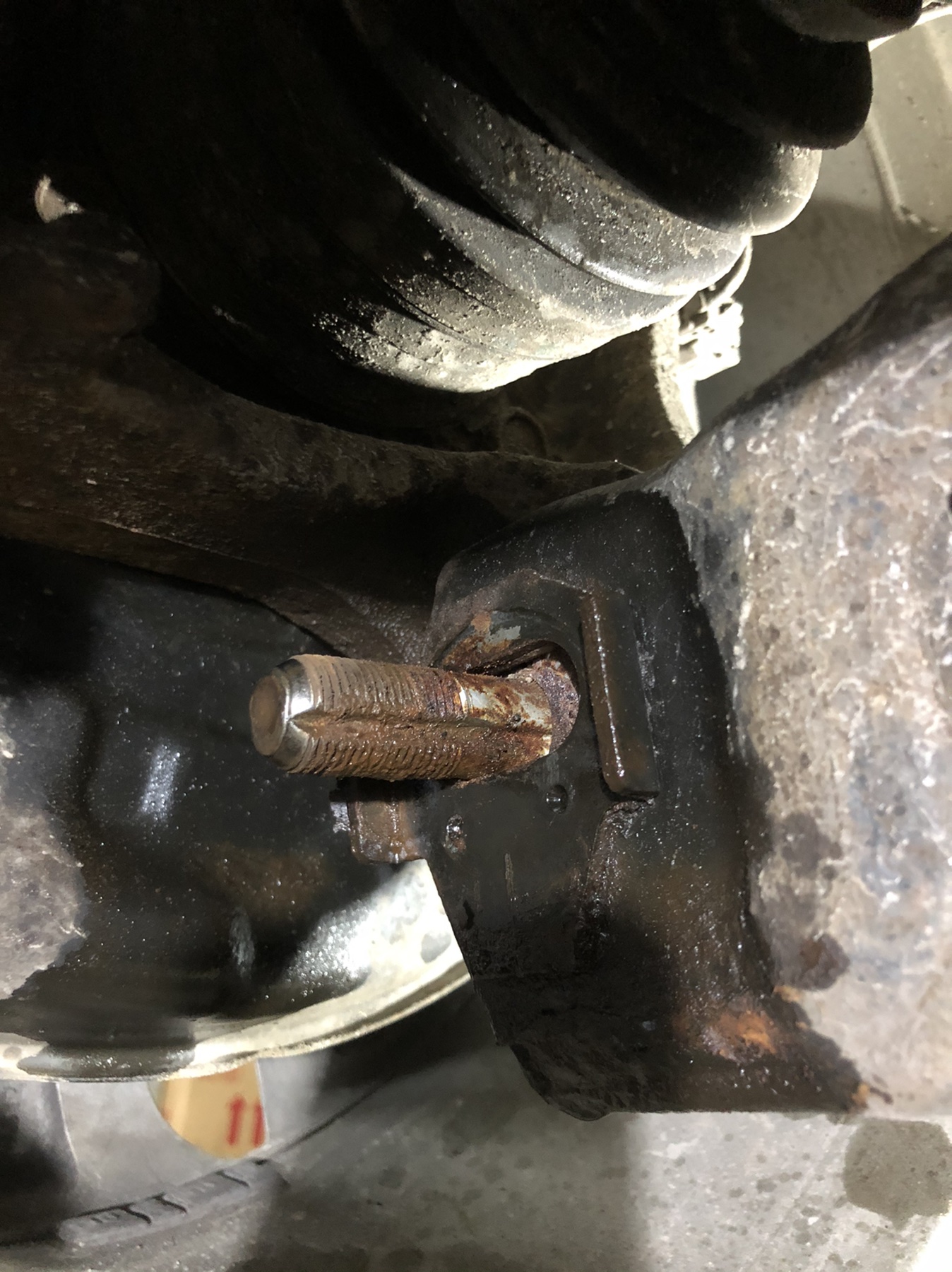

Строительный фен не прогревает, обычная горелка на пропане тоже не греет, ребята греют горелкой, которой кондиционерщики паяют трубки, у нее узкий и мощный факел. А еще мы били кувалдой, чтобы выбить болты. Короче все способы хороши, но я делал ставку на трансформатор мой, который раскаляет болты до красна, а он не помог :sad:

А сайлентблокам несменяемым не поплохеет при таком издевательстве, как разогрев до красна?
Тогда уж проще срезать и потом на сверлильном станке аккуратно высверлить остатки болта.

Смысл в том как раз, чтобы греть болт, а не весь сайлент. Грузовик только так чинят и индукцией https://www.rustehnika.ru/catalog/svaro ... e-station/
Что может индукционный нагреватель
За счет магнитной индукции происходит практически мгновенный разогрев металла на глубину до 5 мм - практически за 1 сек до краснения.
Разогрев локальный - и, в отличии от газовой горелки, металл разогревается до комфортной температуры в 500-600°C (а не до 3000°C как при газовом разогреве).
Это очень важно, т.к. не оказывается влияние на химические и физические структурные изменения в металле.
Ну и разумеется, перегреешь конец сайленту. Так, что риски есть.

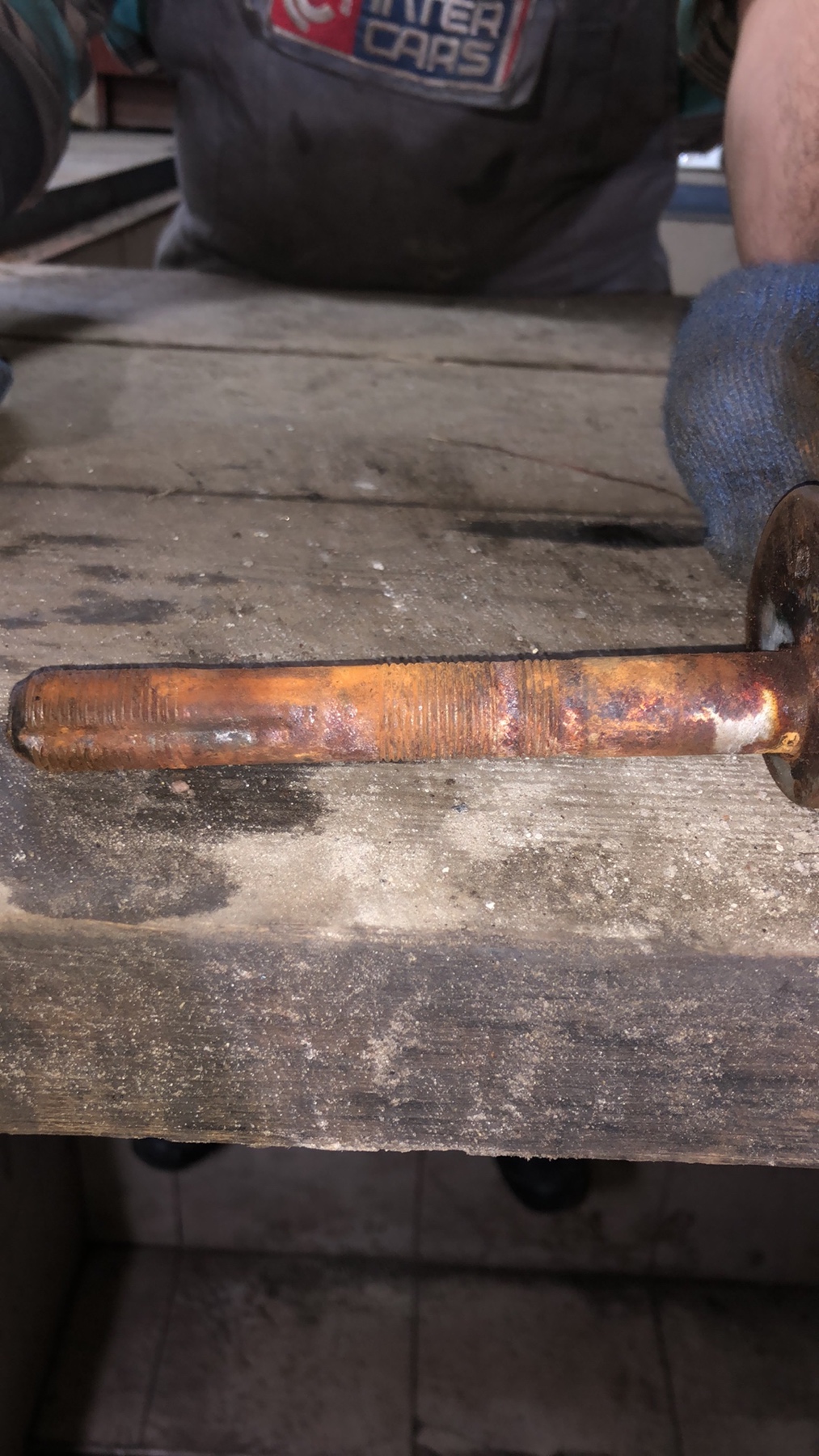

Вот пример, какие у меня болты были сзади. Я решил их менять. Можно было не менять, но я такое не люблю.

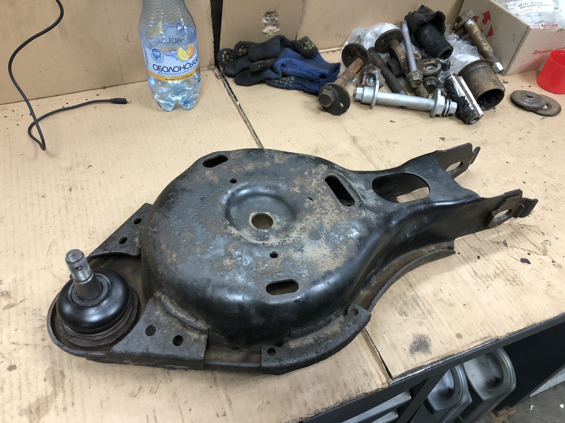

Когда сняли задний рычаг подушки оказалось, что шаровая подгуляла. Отреставрировали за 1500 грн.

Поясните плиз. Вот цапфа. Там один болт. Вы ведете к томуЮ что можно угробить сайлент цапфы? А его нет отдельно? Вот он https://www.autoklad.ua/buy/febest_TAB5 ... ta/sequoia
И датчик АБС почему ломается?
